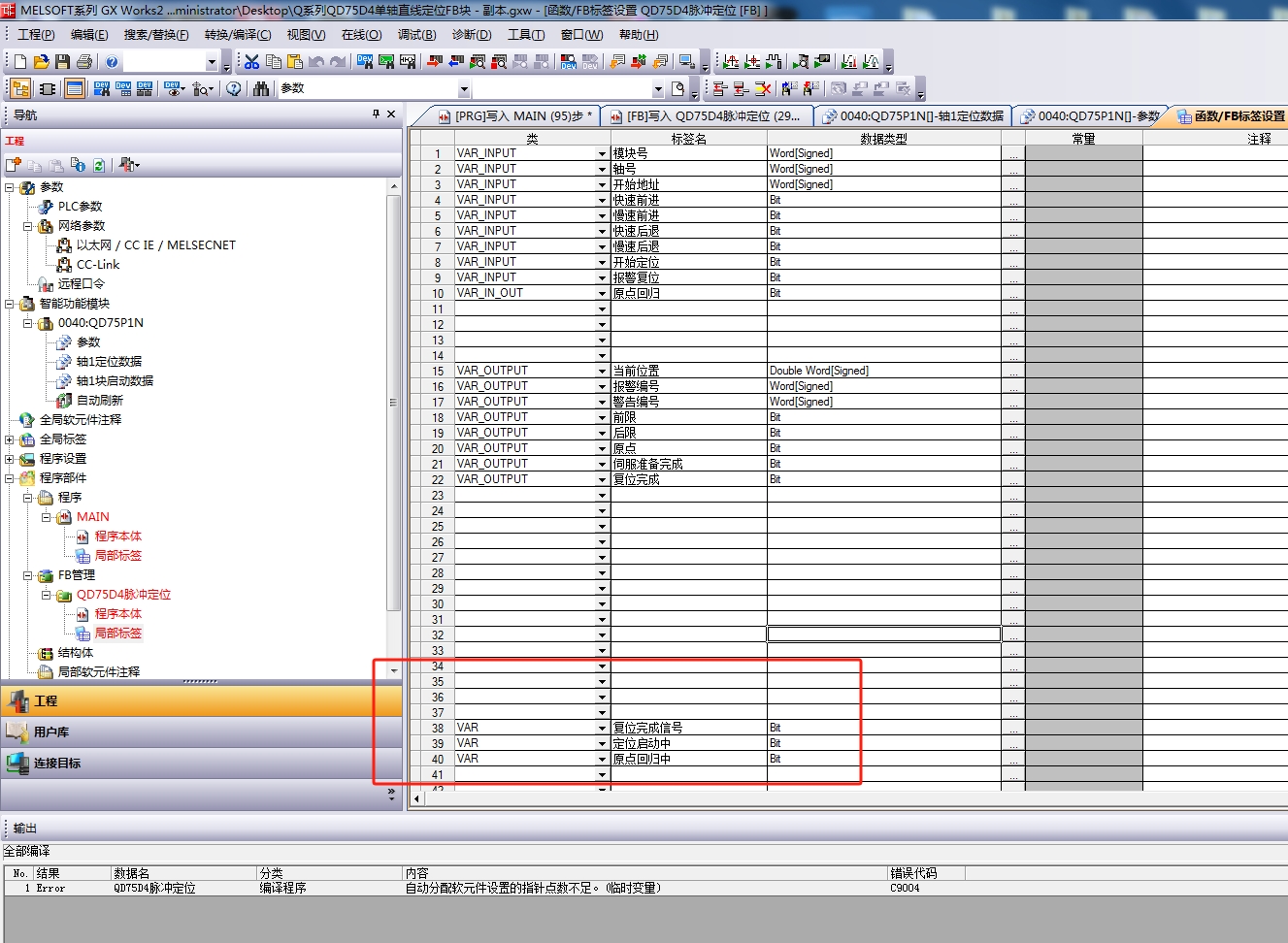

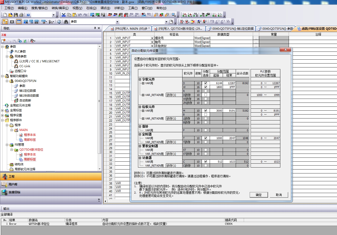

自动分配软元件设置的指针点数不足。(临时变量) C9004
中间变量只有3个,应该不肯超的
唉,搞出来了,FB内不能插入ST的,比如还是用Z0:=K 10这样
