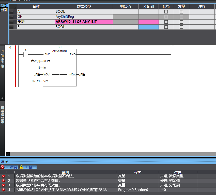

AryShiftReg中的IN OUT端该使用什么数据类型,怎么一直报错

发表于: 2025-06-05 11:26
数组的

发表于: 2025-06-05 11:31
引用第1楼hstec2002于2025-06-05 11:26发表的 :
数组的
ARRAY[0..3] OF BOOL我使用的这个报警,看说明书可以使用布尔跟位列类型的,我使用BOOL或者WORD都不可以

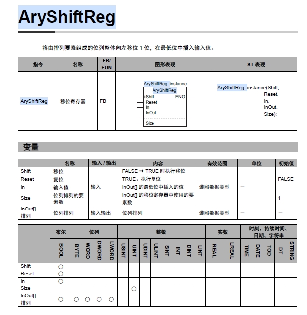

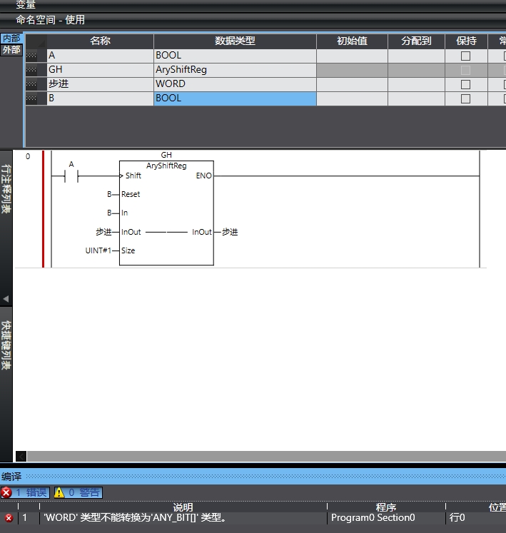

发表于: 2025-06-05 11:35
看说明书可以BOOL类型,该怎么使用

发表于: 2025-06-05 15:35
报错不是让用数组吗,
功能是左移一位,你弄个BOOL怎么移?
这些功能其实可以自己写,

发表于: 2025-06-05 16:31
好的,已解决.感谢
