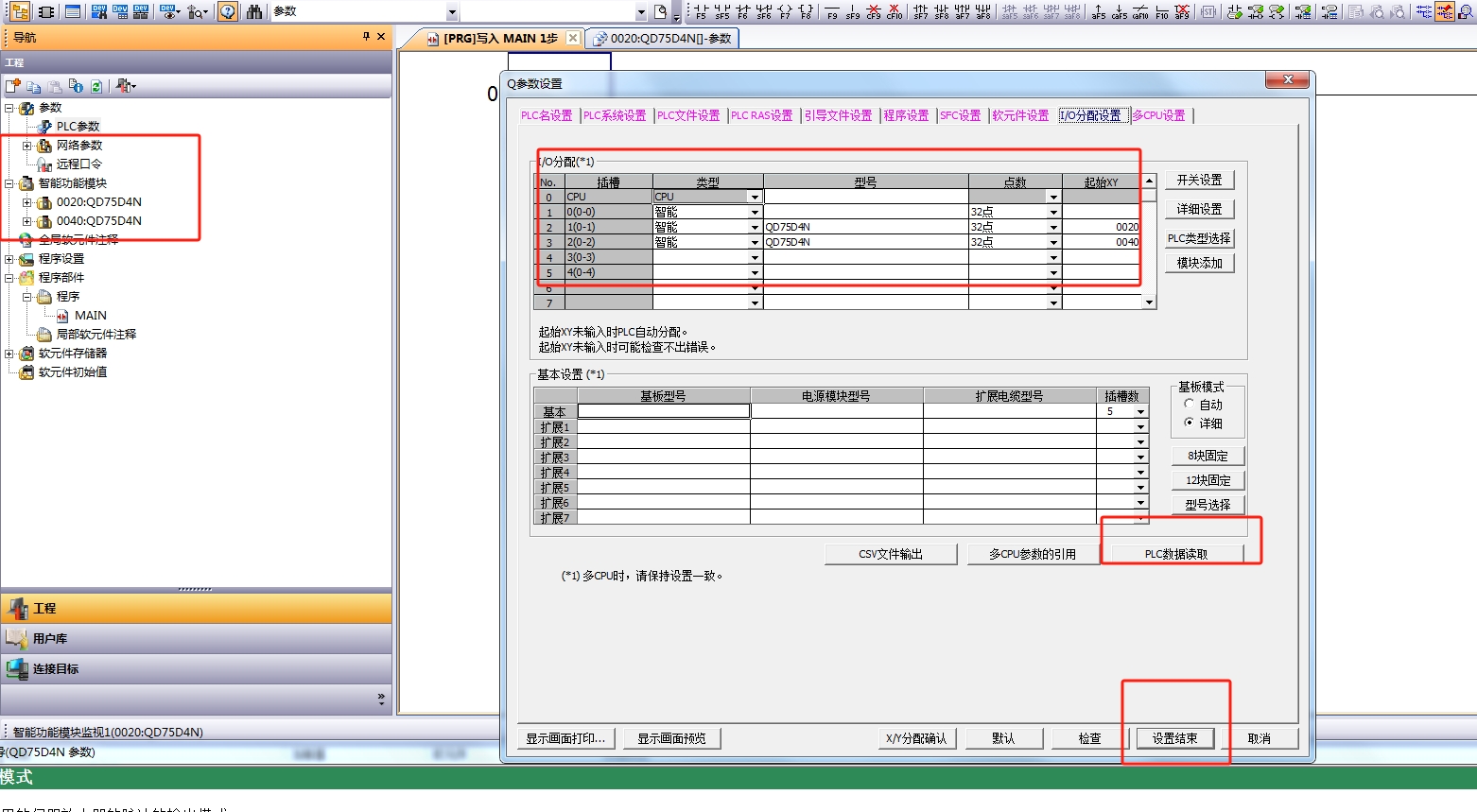

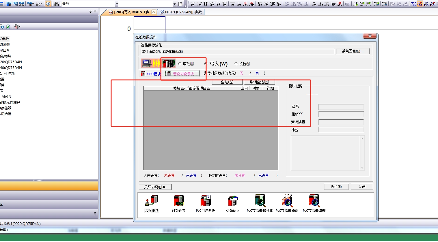

请教一下,如图程序直接PLC读取的,左边也显示有定位模块,下载的时候就是不显示
唉,找到问题了,选错了定位模块的型号QD75D4和QD75D4N的区别

先把配置下进去重启才能下模块参数

先下载程序,重启后再下模块
