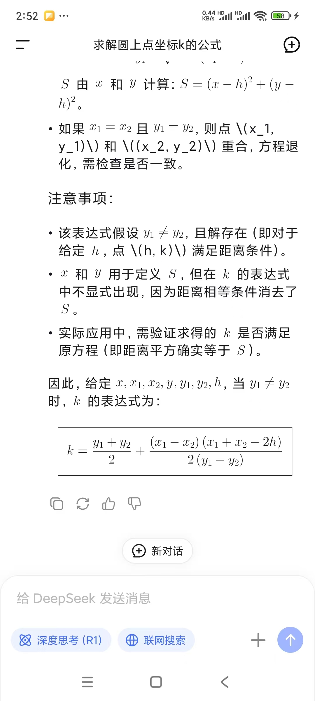

求助大神如何求解k值
x,x1,x2,y,y1,y2,h均為輸入值
(x-h)*(x-h)+(y-k)*(y-k)=x11
(x1-h)*(x1-h)+(y1-k)*(y1-k)=x12
(x2-h)*(x2-h)+(y2-k)*(y2-k)=x13
x11=x12=x13

算术类不知道怎么解题,可以问ai;
问了一下deepseek,一开始推导还是中文,后面变成英文了,难道deepseek不是中文的吗?
感謝我嘗試看看
