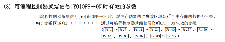

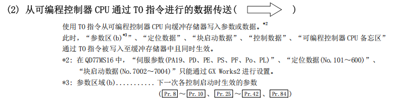

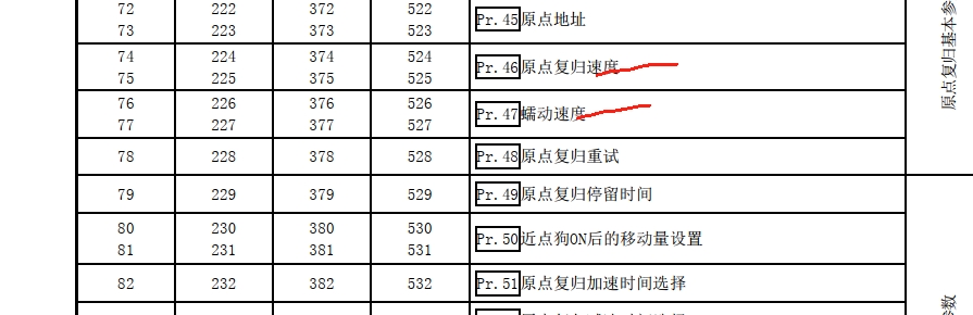

如图所示,外部参数无法写入,在系统设置里面可以改变

1楼  发表于: 2025-06-03 17:51
不是所有的参数都是实时生效的,手册仔细看下哦

2楼  发表于: 2025-06-04 09:49
引用第1楼快乐小学生于2025-06-03 17:51发表的  :
不,我已经断电重启的了

3楼  发表于: 2025-06-04 09:53
引用第2楼梦雨天涯于2025-06-04 09:49发表的  :
不,我已经断电重启的了
你断电重启后的扫描时序也要看下,X20和Y20的。
