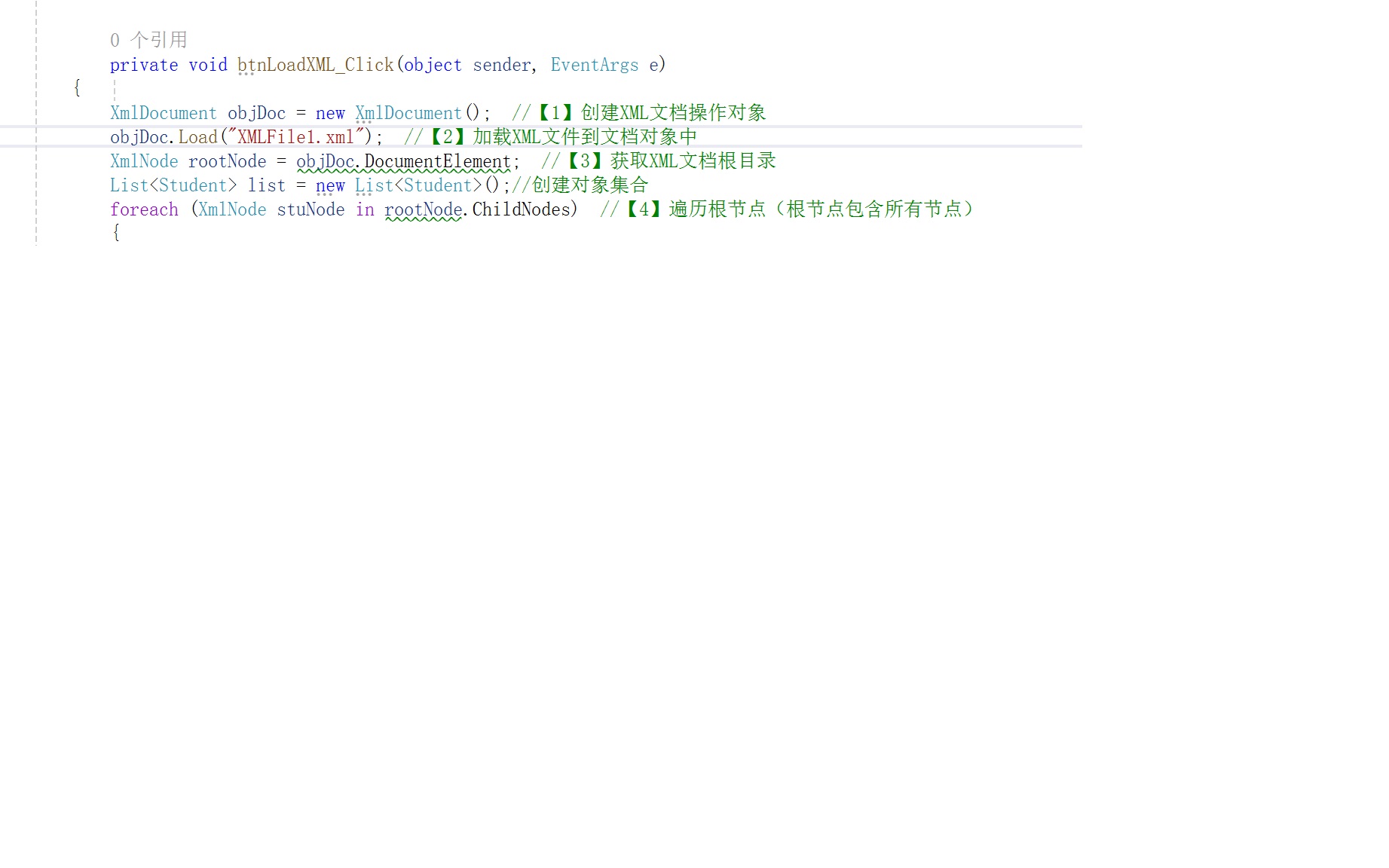

我下载的C#学习视频里的,有教程源代码。
源代码项目,可以运行
我把源代码里的一个方法,复制到我自己新建的类,会有变量为NUll的警告。
请教一下,出现这个不同的原因是什么?
using的命名空间,也是一起复制的。应该是一模一样的啊

是不是需要把源项目中的XML文件复制到新的项目中?新建的xml文件里有没有变量?

打断点调试,找出哪一行出问题了

xml文件不存在导致的报错吧,你用debug模式运行直接就指向了。

这恐怕是引用的插件没有添加上

谢谢各位,确实是XML路径的问题,现在可以了
