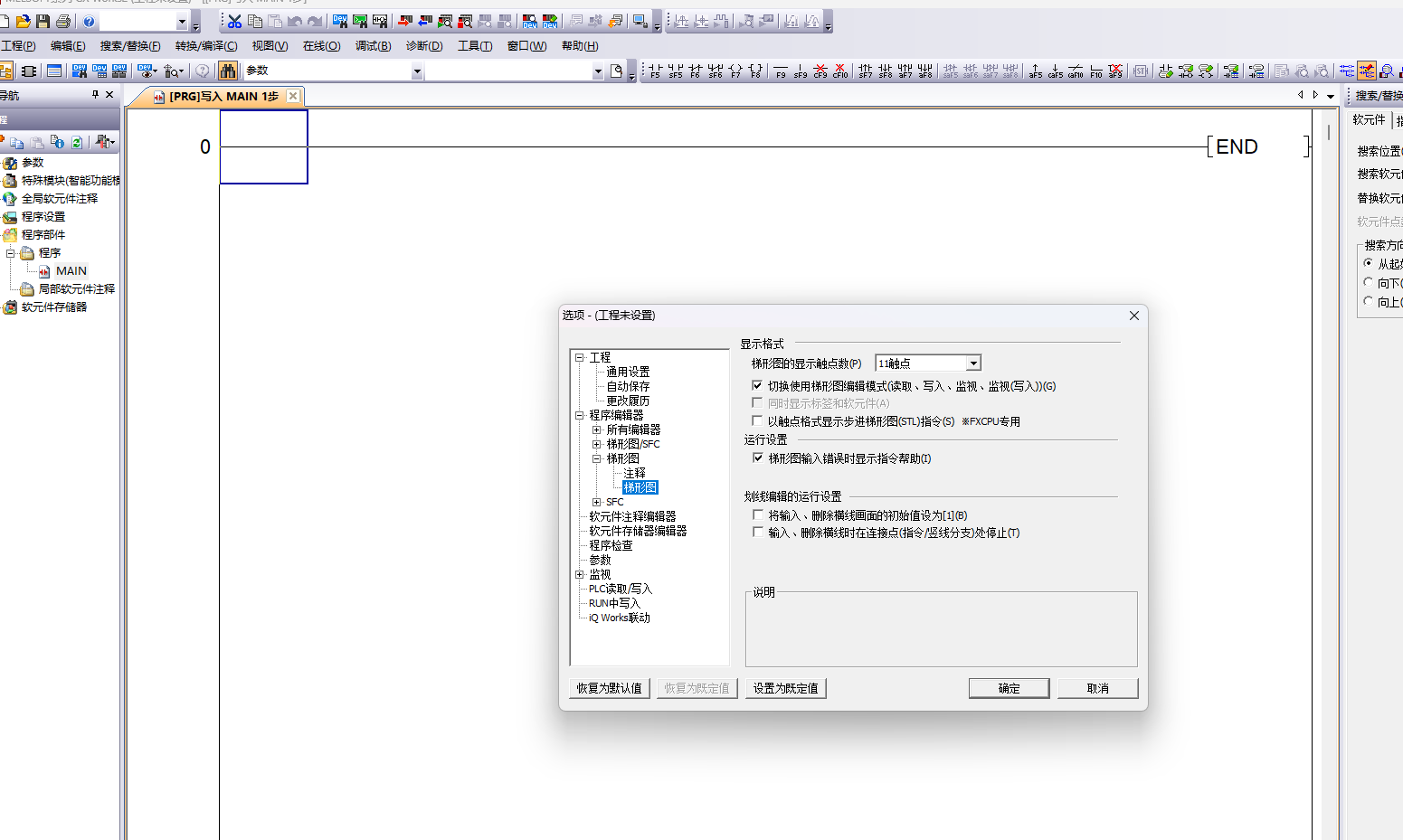

在哪里设置可以将显示列数从12列变成更多列啊

工具-选项-程序编辑器-梯形图

1楼正解

显示行数多了、字也就小了

一开始我也是很不喜欢WORK2的界面,调整一下设置就非常好用了
