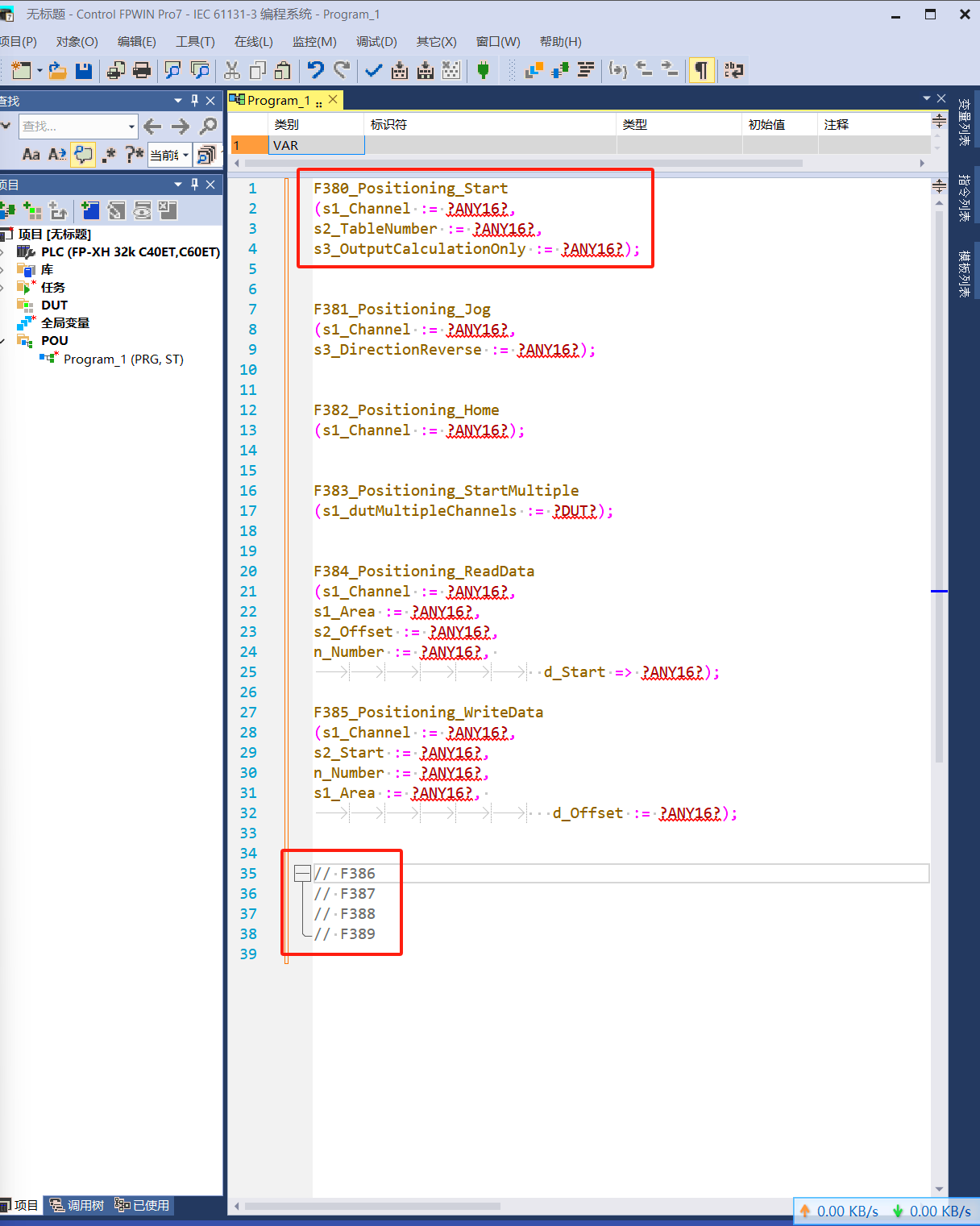

我又来发帖子了,最近想学松下PRO7,有点看不懂这块来问问大家

也不知道我能不能表达出自己想表达的问题
我现在想用FX-XH这款PLC控制伺服动起来,但是看了下部分手册(目前还有很多没看完)
好像是通过数据表进行控制伺服的,有F380-F389指令,创建了个空项目发现里面没有F386-F389这部分指令要去哪里找呢
还有就是有点理解不了F380那些指令所指的意思

比gr7效率高太多了,把轴控功能封装起来,新项目直接填数据,手动程序分分钟出来了,右上角不是有个指令列表?
这个功能块就是松做好的那种轴控功能块是吧,但是好像没看到有F386-389那几条指令,F380-385指令是能在软件里面拉出来的
