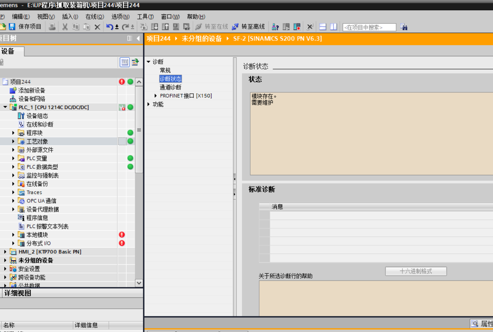

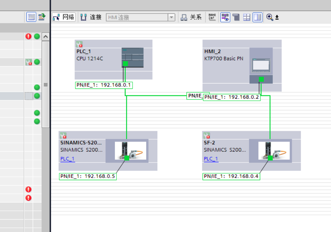

1214组态控制两个S200的伺服,IP 名称,都分配完成了,下载之后就显示需维护。各位大哥指点一下。伺服没有报警代码显示。

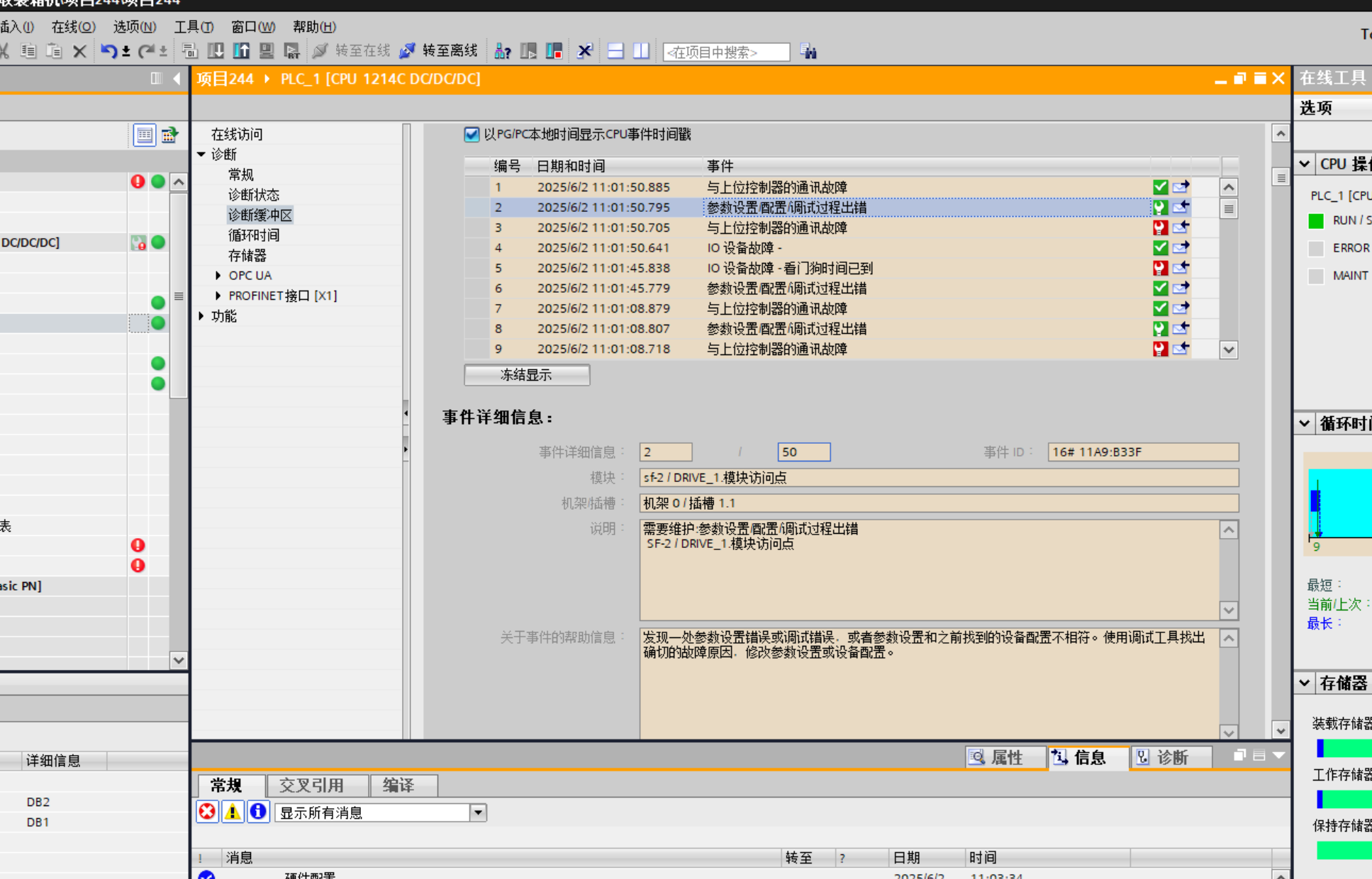

补充一张

这个不影响功能使用。S200驱动器设置完用户名及密码就可以消除此提示
