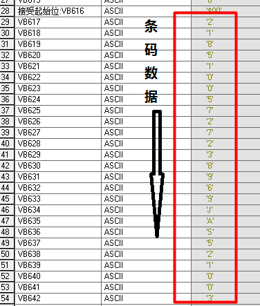

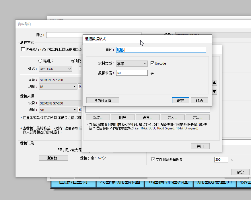

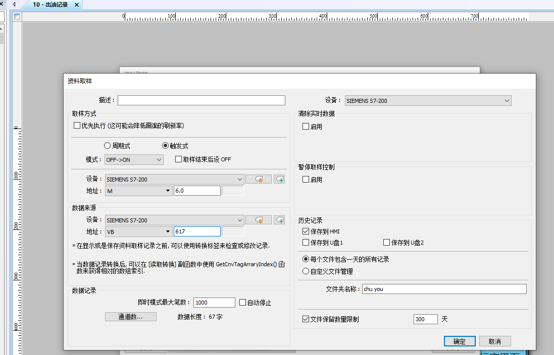

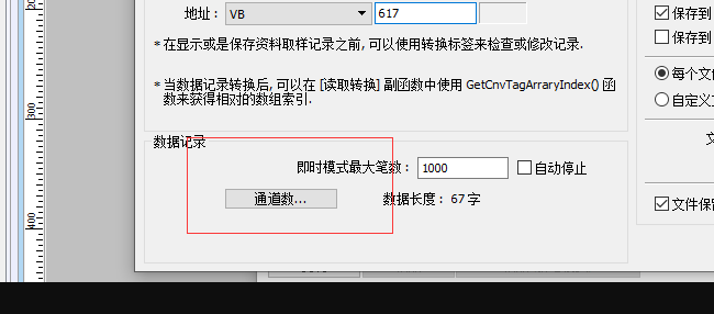

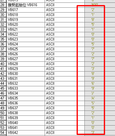

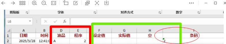

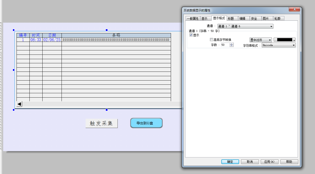

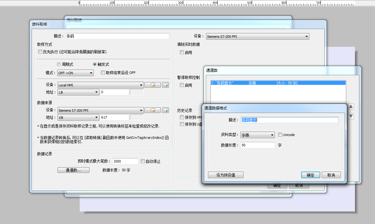

西门子PLC连接的扫描枪,扫码数据存在VB617开始50个VB中,我在触摸屏上新建资料取样元件,触发采样以后,导出到U盘上,表格中只存储了第一位2,后面的都没有,如何让威纶通一下可以存储50位数据,然后导出后表格能显示出条码来,现在就显示第一位。。。他们说是这种数据需要用威纶通的宏程序,把PLC的这串50个字符宏程序转成触摸屏内部存储器,然后再进行采样,我也不懂这个,那位老师帮忙看下。谢谢

会日系ST/西门子SCL 语言的,知道二维数组的,学威伦通的宏在帮助(还是中文的)手册加持下几个小时就能明白个7成吧,对PLC数组A赋值到触摸屏数组B的都不是很困难吧?

显示的话没有问题,就是导出到U盘,导出不了这一串,只能导出第一位
