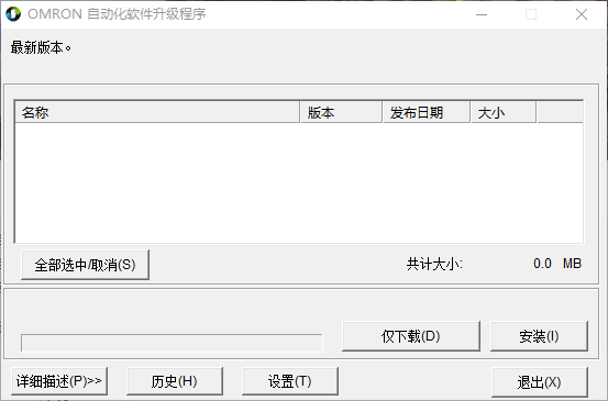

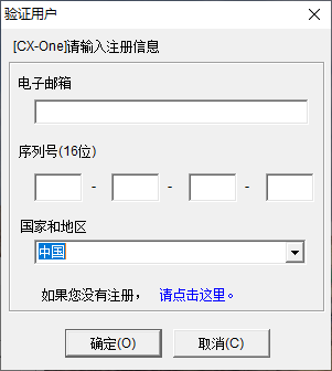

关于OMRON CX ONE PLC 编程软件升级 ,升级不了,到这里要输入序列号 和 邮箱,我输入了安装时的序列号和邮箱都不行???不知为什么???
相信很多伙伴们都是遇到同样的问题???请教一下大神们是如何升级的???

1、你如果要在线升级,大致有以下两种方式:
A:正版用户,使用CD盒上的序列号在日本官网软件注册中进行注册,之后就可以使用你现在出现的方式注册。
B:非正版用户,安装早期的软件版本就可以在线升级。
2、非在线升级,你可以使用:
https://download.omron-cxone.com/
下载离线更新包的方式,然后安装,这样你同样可以升级到较新的版本,这个网站大概每6个月更新一次。
Good Luck~
