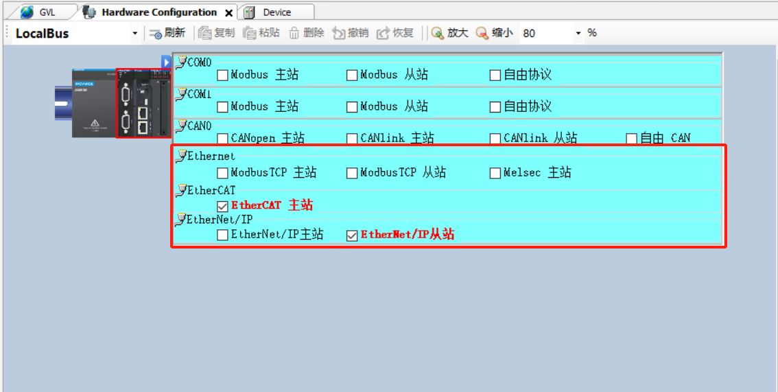

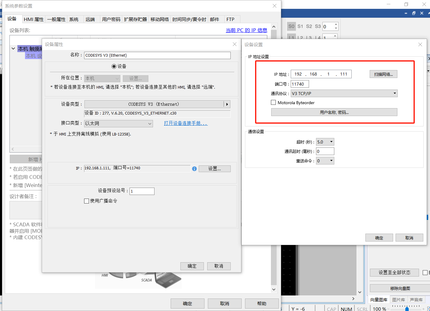

路过的大神请指点一下,如标题所述汇川XML变量标签怎么导入到威纶通触摸屏呢?看说明威纶通支持.CSV xLsx,如果使用转换工具需要注意什么?

CSV txt 编码ANSI

感谢指点。昨天在B站上看这个标签通讯需要在威纶通软件中添加设备 CODESYS V3(Ethernet),设置成V3 TCP/IP,这样就可以导入XML的标签变量了

PLC软件:添加对象—符号配置—编译,程序文件夹中就会生成XML文件。
HMI端:添加设备CODESYS V3(Ethernet) 通讯协议V3 TCP/IP,再导入生成的XML文件。

感谢三楼师傅的回复,我现在已经导入XLM文件到触摸屏上了。现在AM403运行后就会报错和触摸屏通讯异常,PLC这边端口还需要怎样设置?

HMI设置的是 modbus TCP/IP,你PLC上也要设置一样。

感谢5楼兄弟,那有可能我在PLC这边·选Modbus TCP时端口号没做修改。测试后再回复大家
