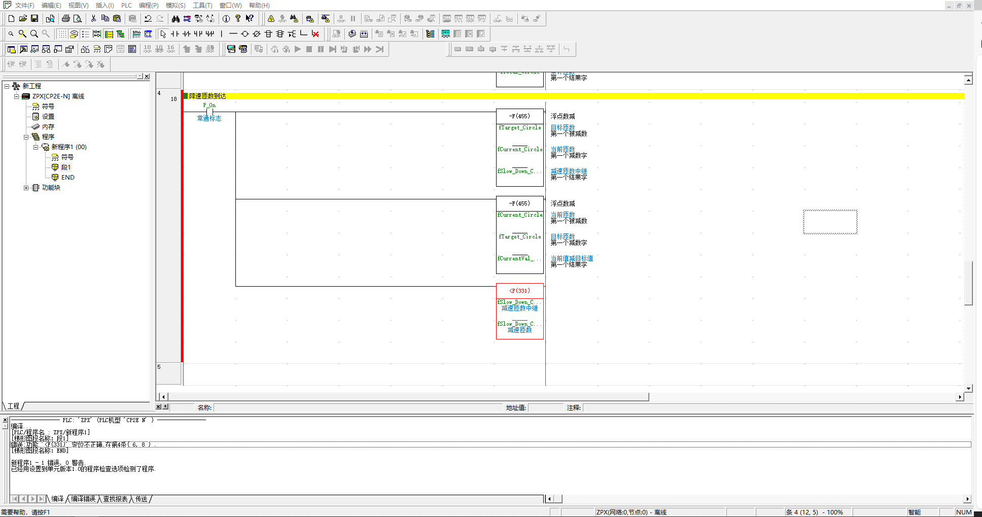

刚接触欧姆龙的PLC,刚写几行就卡在这里了,麻烦各位高工帮忙看看

解决了,指令只能放在其他指令之间
