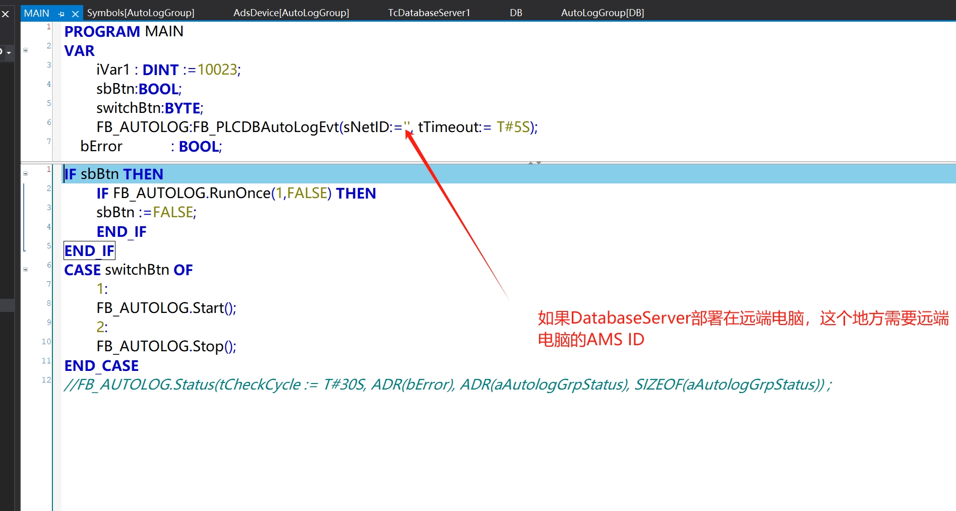

记录一下在倍福DatabaseServer上踩的坑

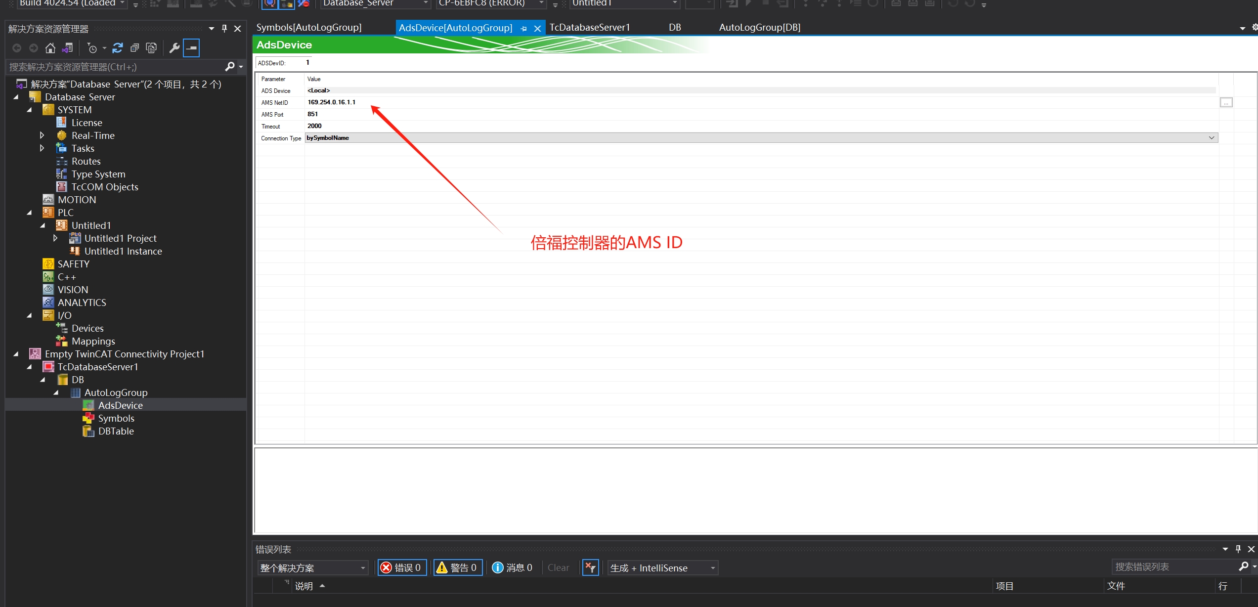

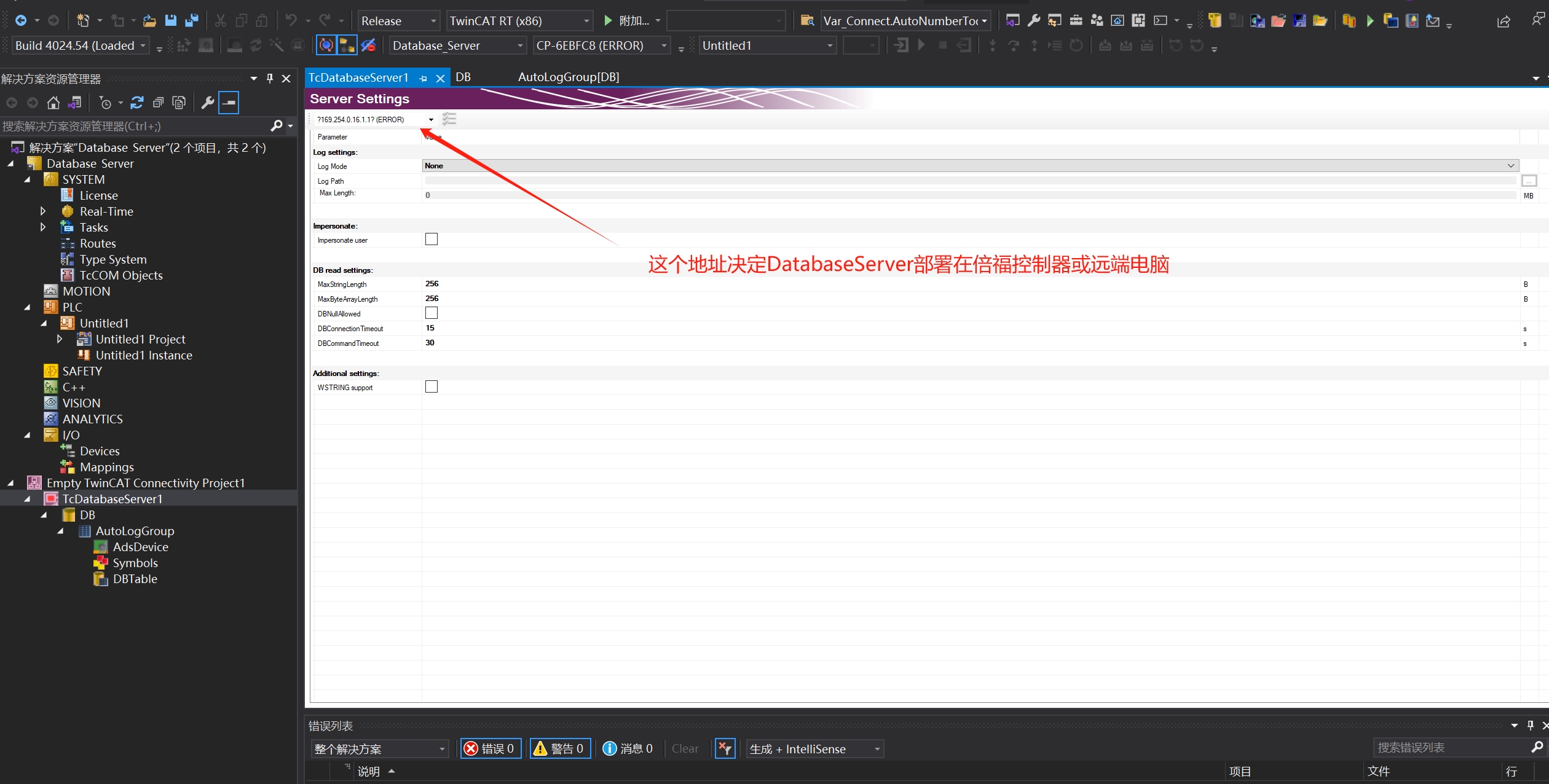

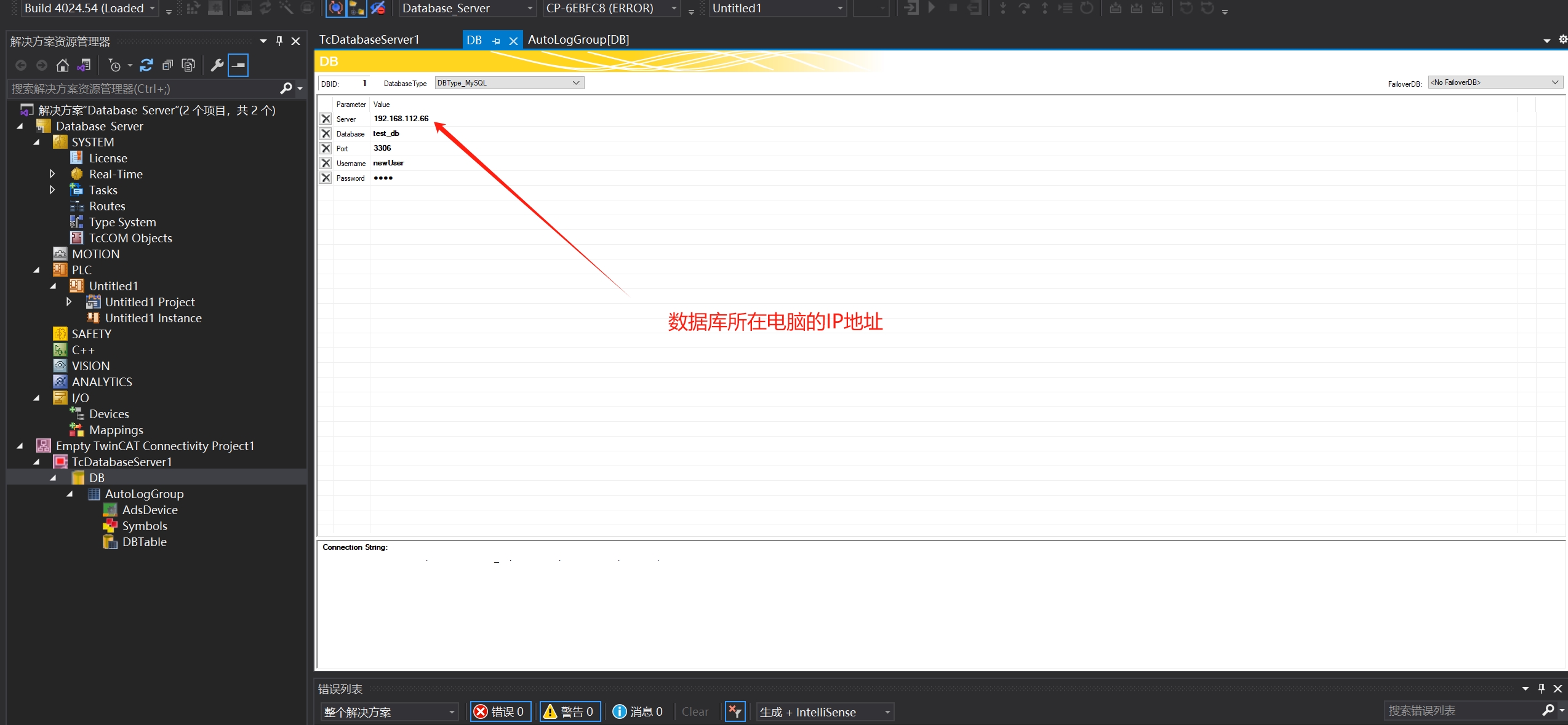

之前一直在本地验证的,直到需要远端连接的时候出现问题,倍福自己的例程基本都是基于本地数据库的;
找了倍福技术支持一直没解决,这个功能他们自己也很少使用,研究了1天总算解决问题,总结记录一下
