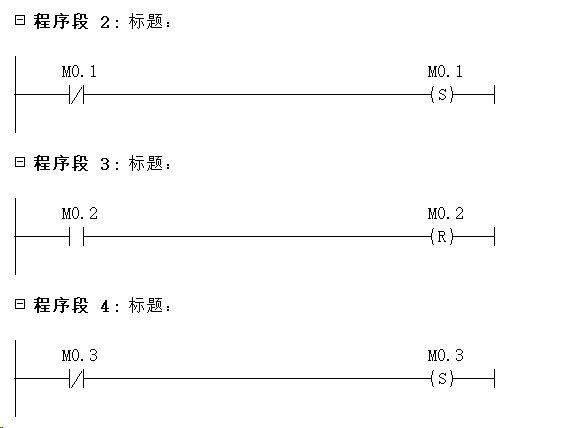

梯形图里面看到这几个指令,有点不明白这个指令的用处。

就是置位,复位的意思,如果M0.1没有接通,那就接通,其他的也是同理

意思就是那个意思,至于为什么要这么弄就要问当初写程序的人了

一般西门子常用的做法,自己编写的功能,
是为了得到 常开点 和 常闭点.
三菱的软件自带这个功能指令.

有人是为 always ON always OFF特殊寄存器的功能

引用第6楼applisggq于2025-05-27 08:39发表的 :
三菱 自带的指令是什么样子的。
FX==M8000
FX5U/Q===SM400
