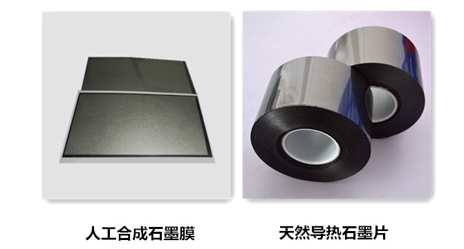

来源与工艺:从自然馈赠到科技结晶

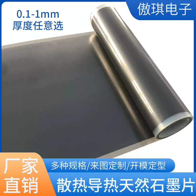

天然石墨源于自然界中的石墨矿床,经开采后通过包覆、筛分等物理工艺处理即可投入使用。其石墨化程度天然高达98%以上,无需额外高温处理,保留了自然形成的层状晶体结构,适合对成本敏感的传统工业场景。
人工合成石墨则是科技创新的产物。傲琪采用聚酰亚胺膜等含碳化合物,通过炭化、高温石墨化及精密压延工艺制成。这一过程不仅可精确控制杂质含量,还能形成定制化结构,例如其明星产品“合成石墨纸”厚度可低至0.025mm,平面导热系数突破1800W/m.K,成为超薄电子设备的散热首选。
性能对决:科技赋能下的多维超越
物理特性对比
※ 视觉与触感
天然石墨呈黑色,质地柔软;人工石墨则呈现银灰色金属光泽,傲琪通过表面覆膜技术使其兼具平滑触感和抗撕裂性。
※ 导热效率
傲琪人工石墨片水平导热系数达1500-1800W/m.K,远超天然石墨的300-700W/m.K。通过多层堆叠设计可精准控制热流方向,例如在智能手机CPU散热中实现局部热点快速扩散。

※ 天然石墨适用场景
      动力电池电极、工业润滑剂、电弧炉电极等传统领域,傲琪提供的天然石墨片厚度≥0.1mm,通过UL防火认证,满足大规模工业化生产需求。

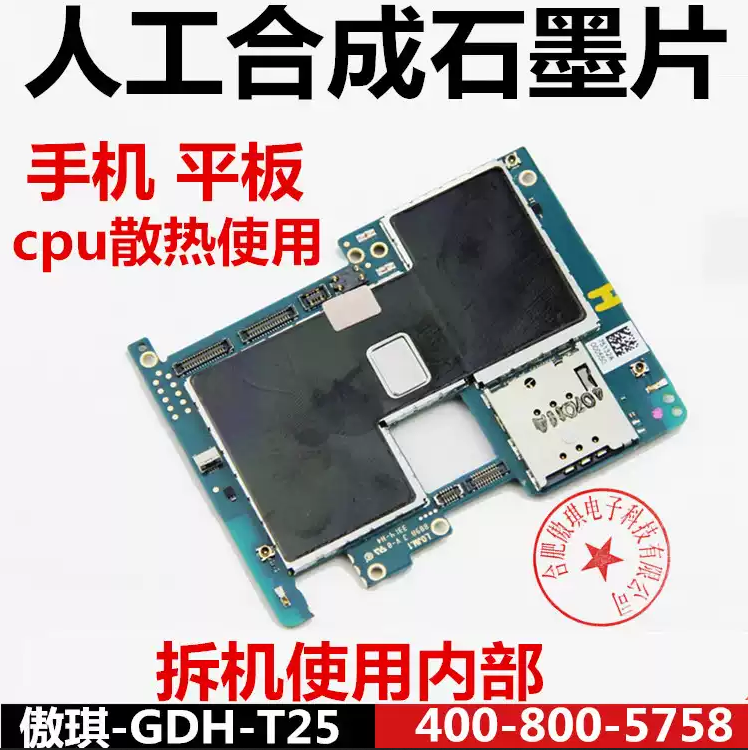

※ 人工石墨主战场
      1. 消费电子:傲琪0.025mm超薄人工石墨片已应用于小米旗舰手机镜头模组散热,相比金属散热片减重80%;
