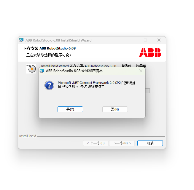

请老师们指点一下,我安装RobotStudio 6.08时提示无法安装,是怎么回事呢!

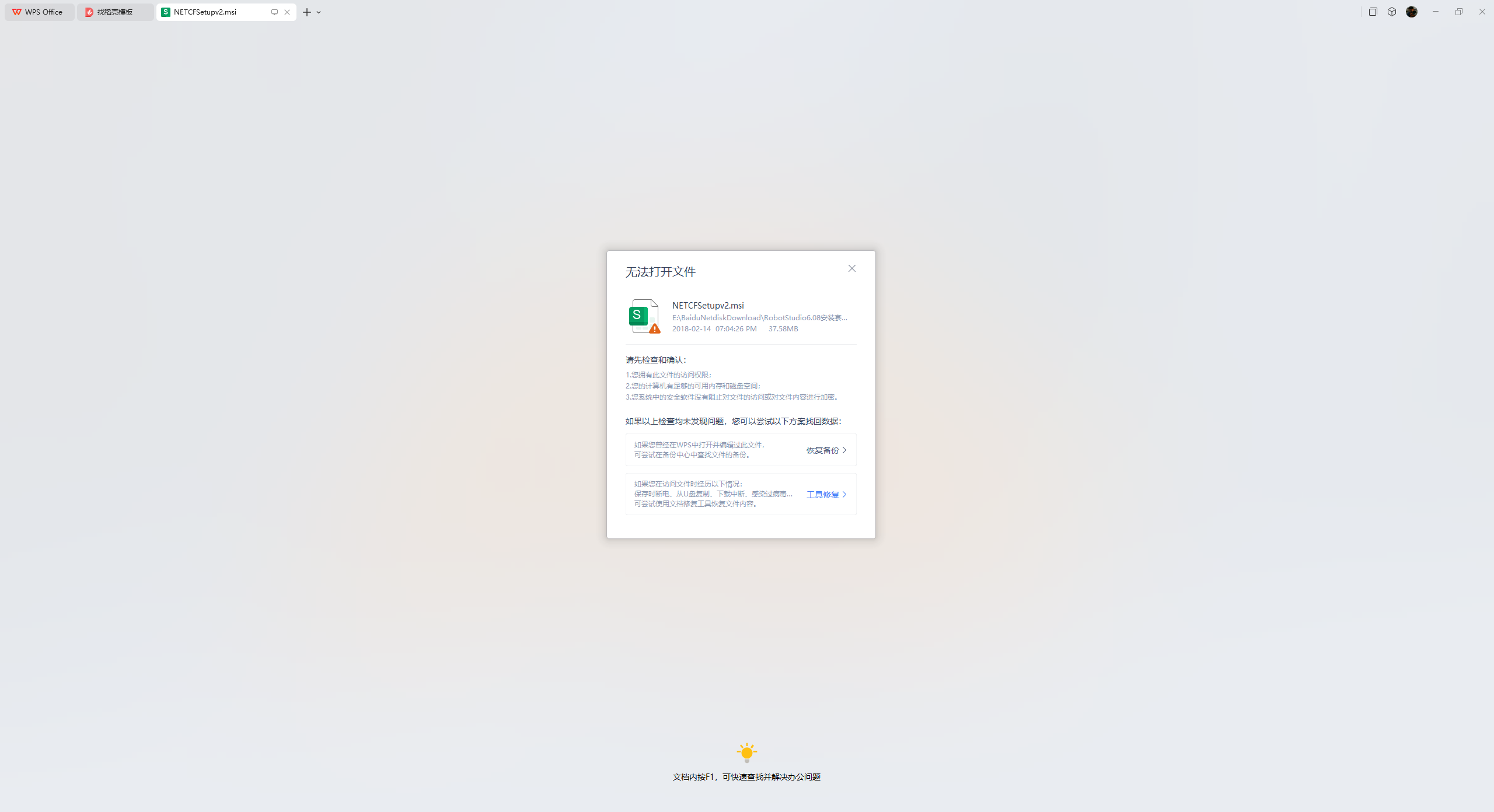

有这个提示

安装net 3.5

在启用或关闭Windows功能里检查一下.Net3.5开了没
如果没有打开就打开试试,如果已经打开就关闭再开启试试
仍然不行的话尝试手动安装一下.Net 2.0,在网上找找安装包
如果仍然不行,只能重做系统了
之前碰到过一次无论如何装不上这个的,最后重做系统解决了

谢谢,是系统的问题,重做系统就好使了
