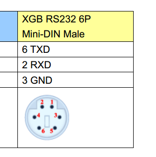

如题,dop触摸屏(D头9针公)与XGB plc(圆头6针公)的接法有哪个师傅知道,请不吝赐教,谢谢

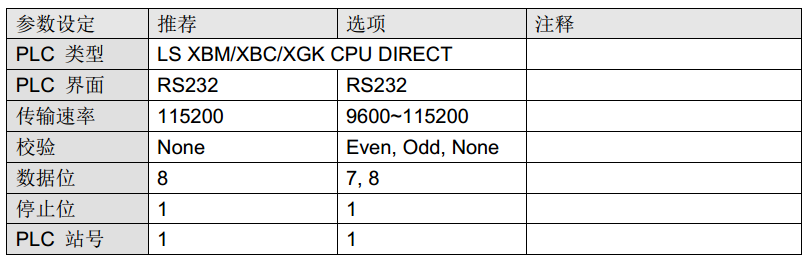

威纶通连接手册里的PLC端口定义

引用第1楼tkggtdkjpl于2025-05-26 08:06发表的 :
[attachment=311327] [attachment=311328]
威纶通连接手册里的PLC端口定义
非常感谢
