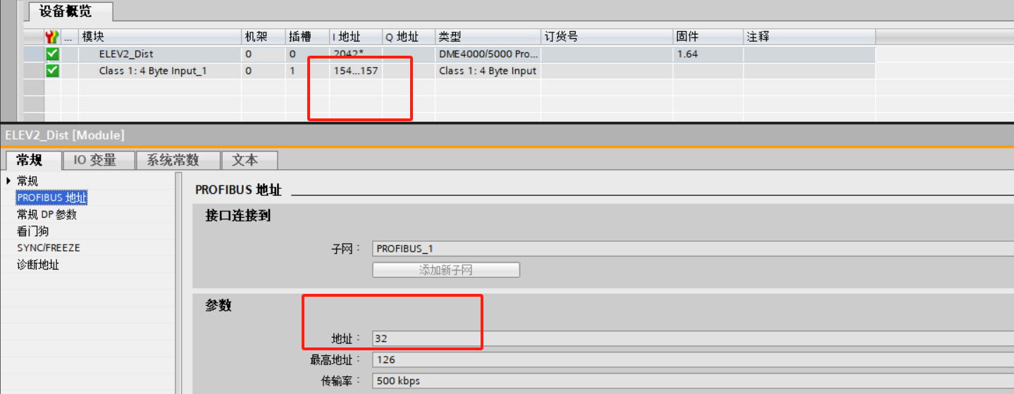

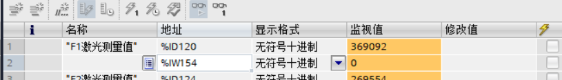

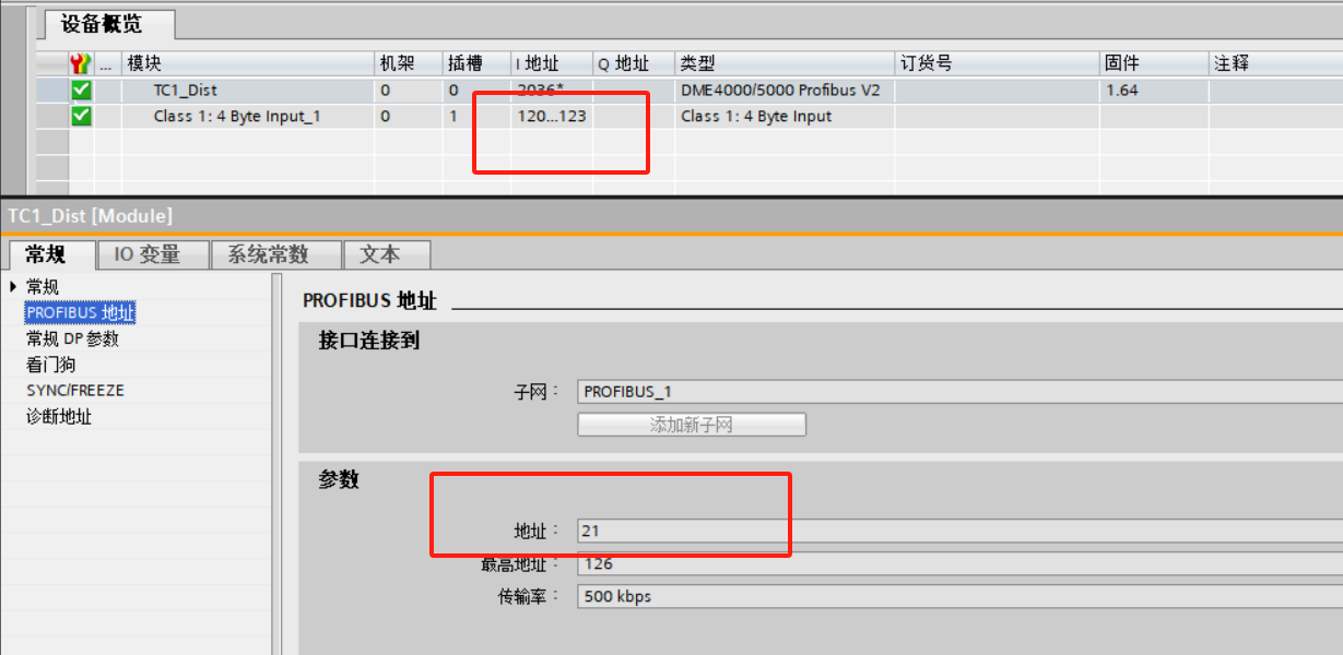

PLC是315-2DP,DP总线上挂着两个sick的DME4000212的激光测距传感器。1#传感器的通讯地址是21,输入是120--123;2#传感器的通讯地址是32,输入是154-157。现在的问题是1#传感器能读取到数据,但是2#传感器读不到数据。请教大神们,这会是什么原因呢?

应该是ID120和ID154吧
