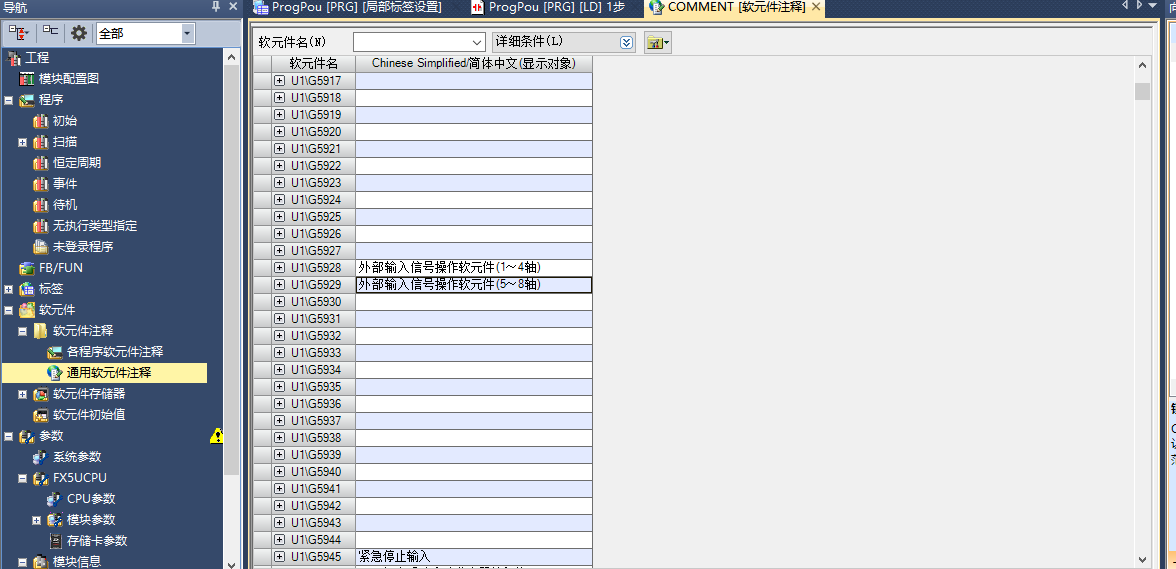

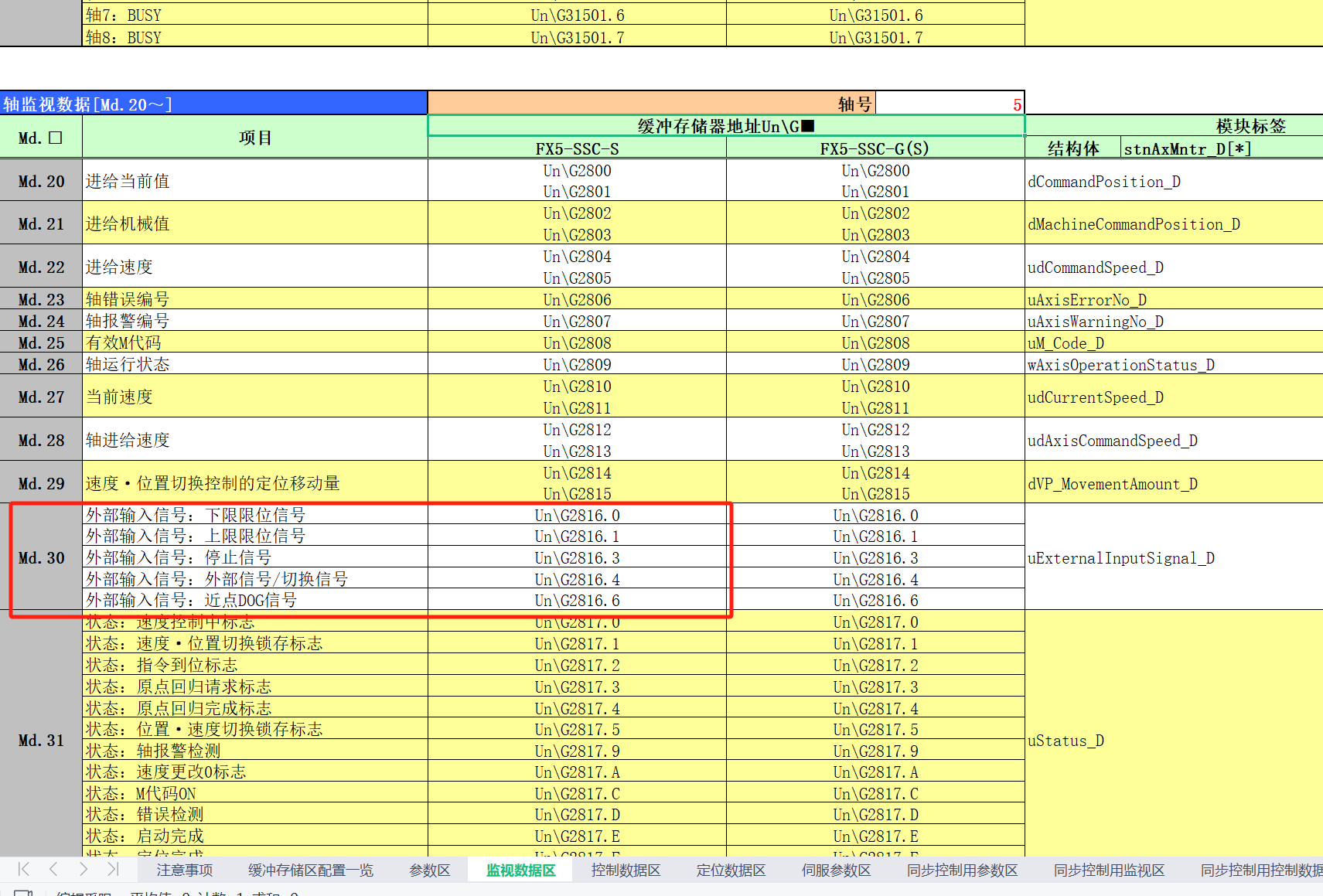

哪个大佬指点下三菱FX80SSC-S 里面轴5的上下极限、近点狗、停止 地址是多少

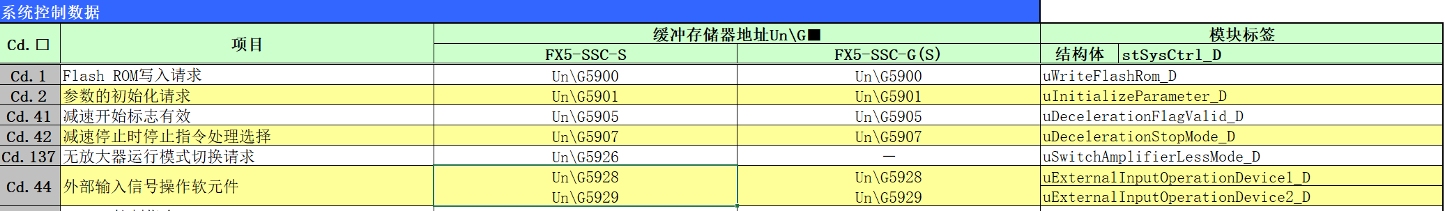

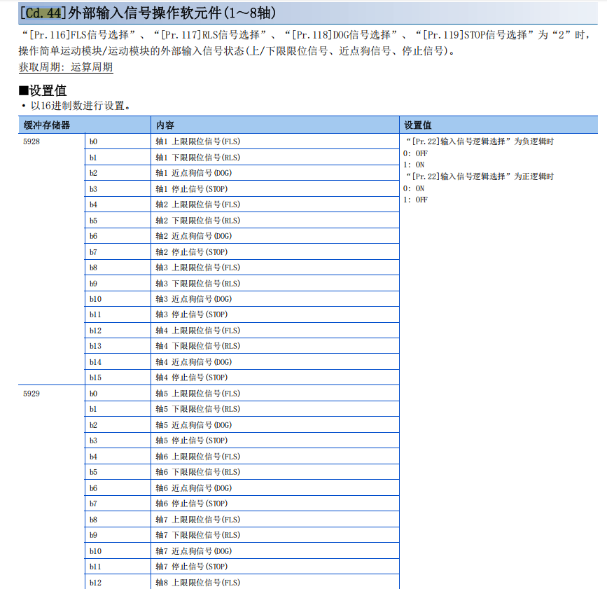

1楼  发表于: 2025-05-22 15:57
说明书版本太低,最新的,在526页

    2楼  发表于: 2025-05-22 16:09
    占2个字的后一个字就是5~8轴

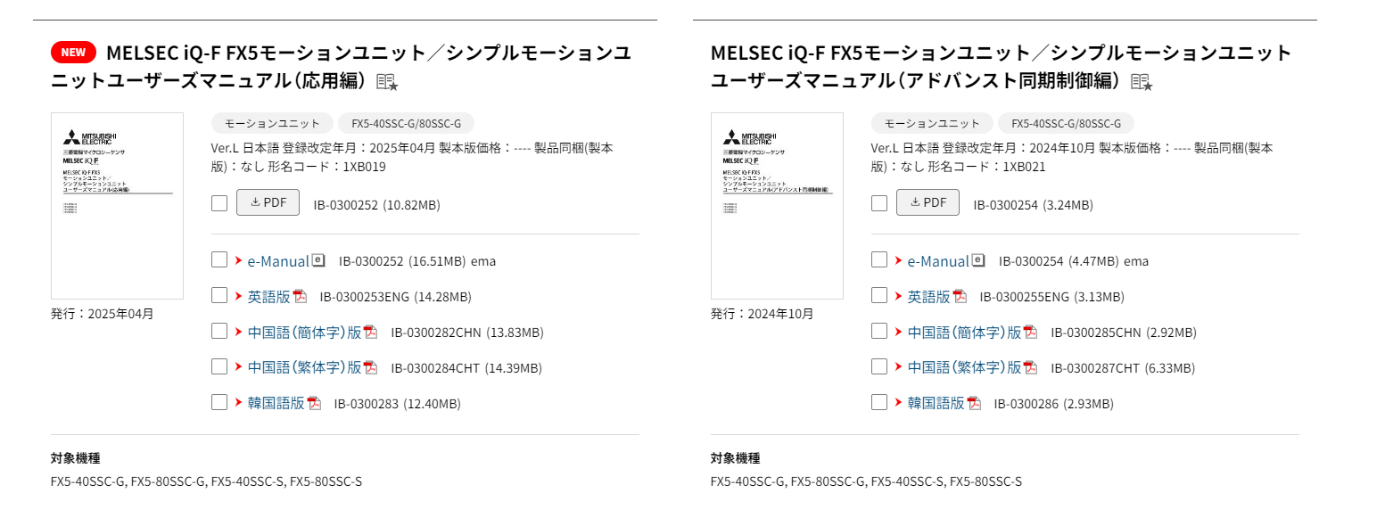

    6楼  发表于: 2025-05-22 19:31
    感谢大佬。大佬我在官网没找到最新的说明书啊,大佬哪里下载的最新版
