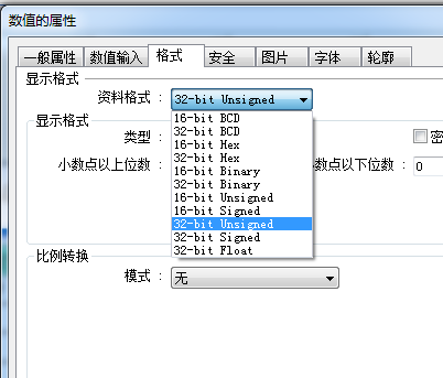

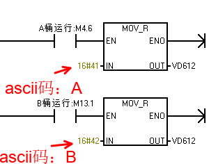

如图所示,西门子PLC数据寄存器里有个16#的41,转换为ASCII码就是字母A ,我想在威纶通触摸屏的数据显示元件里,显示这个A,而不是41,如何实现,我看数据类型显示里没有ASCII码。谢谢大家

好像数据显示元件有个单独的ASBII,你看下,你用错元件了

用ascii元件看看
