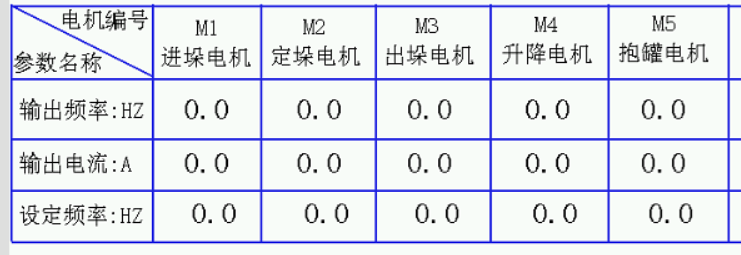

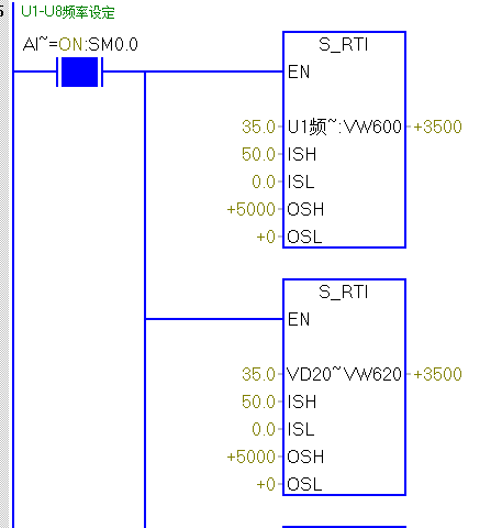

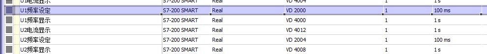

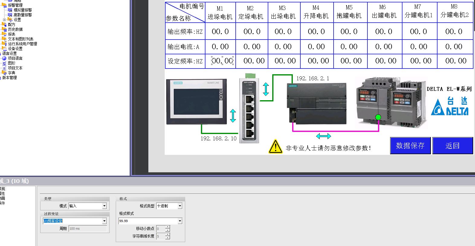

关于SMART LINE V1000触摸屏数据反应迟钝的问题,200SMART的SR60 PLC在线可以看到数据,但是触摸屏上还是显示0不知是何原因,请高手指点一二。

MODBUS通讯正常!

数据格式对了

为何要用Modbus?S7不香?

台达的变频器
