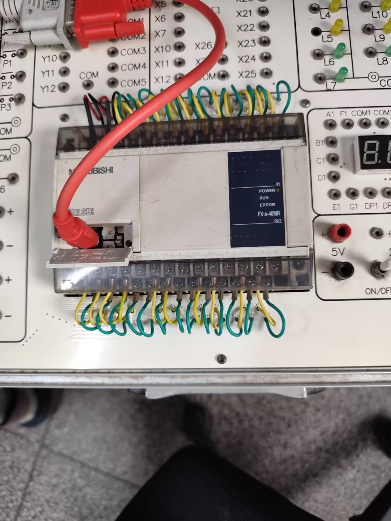

1、通信电缆是好的,换了好几根了!
2、软件也没问题了!
还有什么问题能导致写不进程序?

你怎么知道程序没写进去的,下载之后读出来还是原来的?

是不是PLC远程没开启?没RUN

看着plc状态没运行吗?

拨码开关没打到运行

这个问题我曾经遇到,后来拔插几次,又可以了,原因不知

你通讯上了吗 看看运行灯(RUN)有没有亮
在看看你电脑RS232有没有驱动
打开设备电脑看看COM 端口号
还有你是1N PLC 你用的指令对吗

RUN灯没亮哎,是不是

打开设备电脑看看COM 端口号

先试试能不能读,读写都不能可能小板坏了
