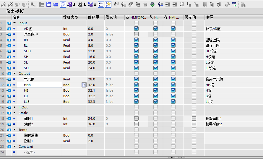

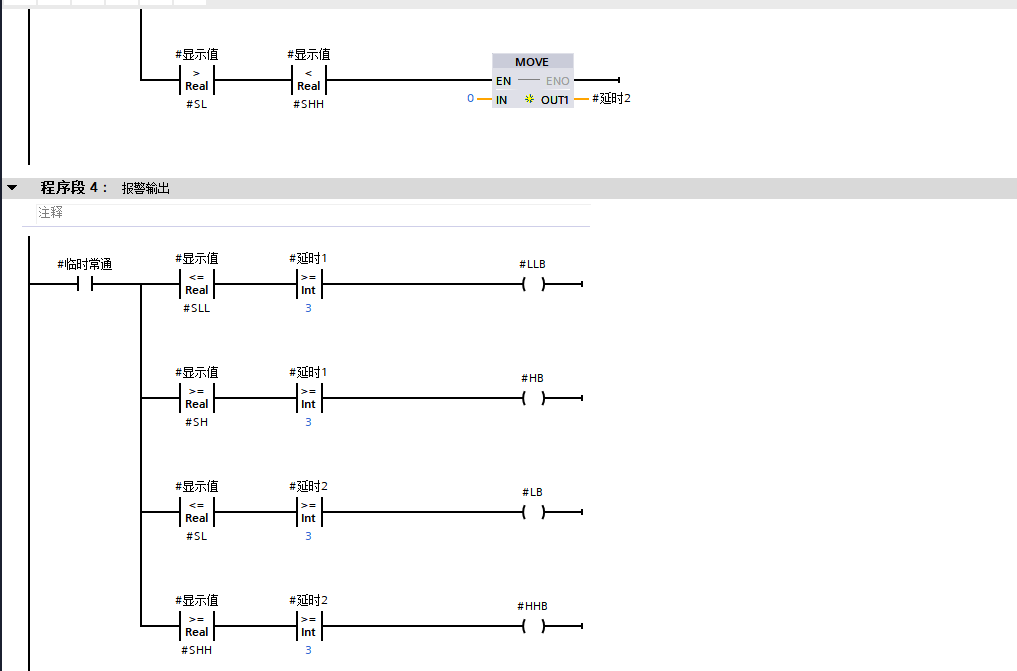

之前文章我们有分享过基本功能的电机功能块,今天来做一下模拟量的转换;其实仪表数据在工艺中起着很重要的作用,它如同自动化系统的眼睛耳朵和鼻子。那闲话少叙,直接搞起。
管脚上面预留基本的量程,和4个报警设定值。注意用input的话外面是可以写定值的哦。输出工程量显示和对应4个报警。然后是常见的标准化和缩放。最后比较出来得出来对应4个报警值,可供程序上面应用。
如果报警需要加复位操作的话,线圈可以改成置位,然后加复位管脚来复位。
OK,写道这里吧。功能简单,思路清晰,可根据要求升级演化成各种版本。欢迎各位共同讨论研究!
