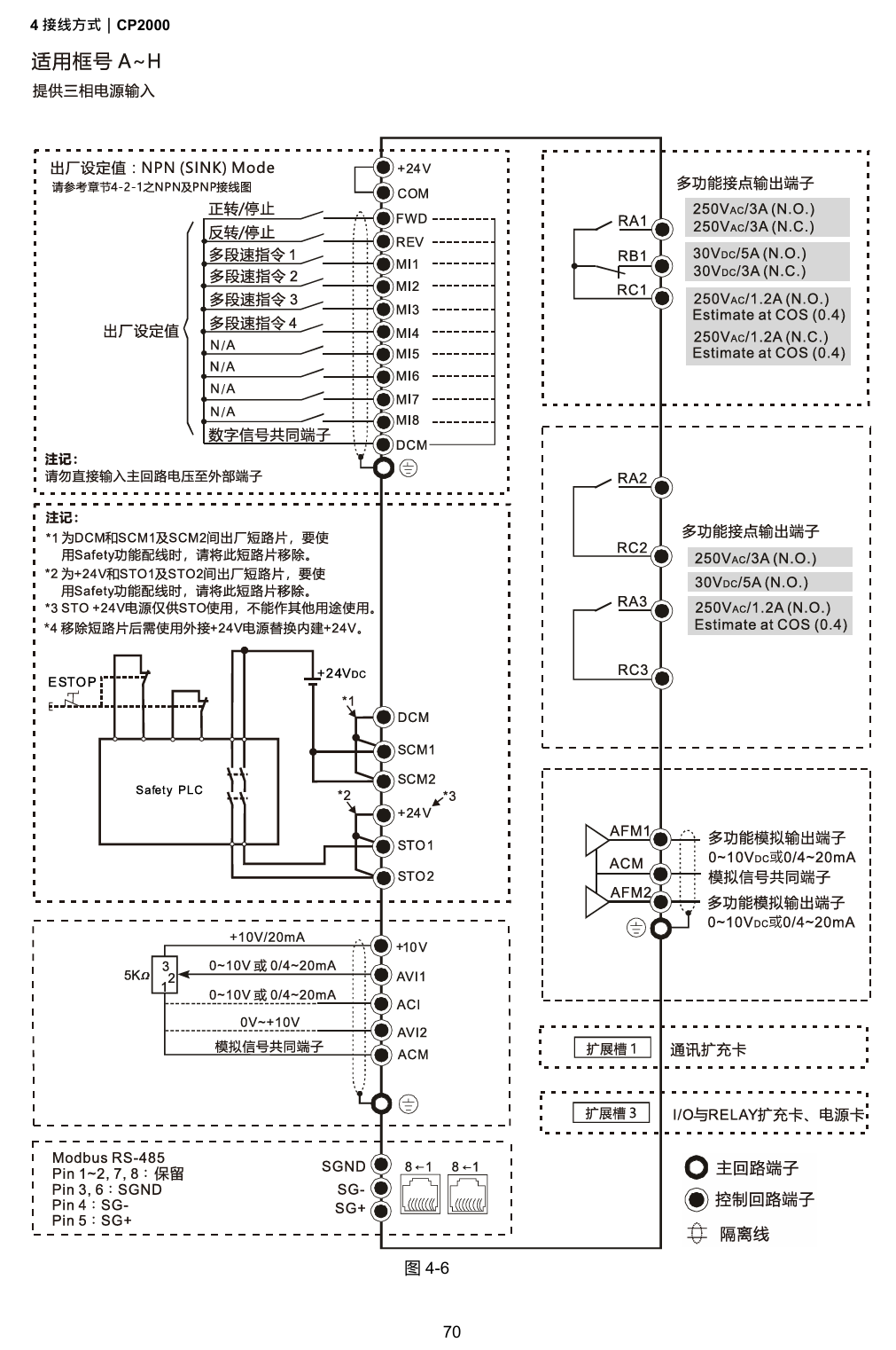

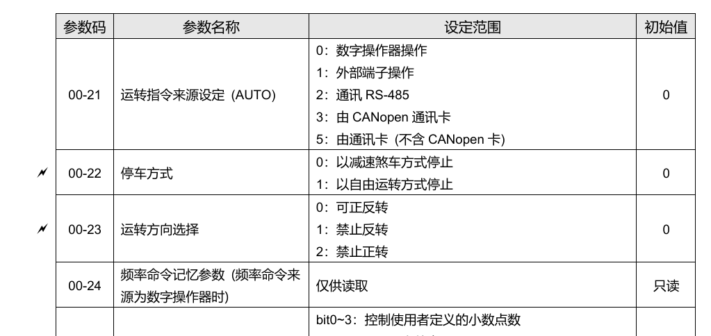

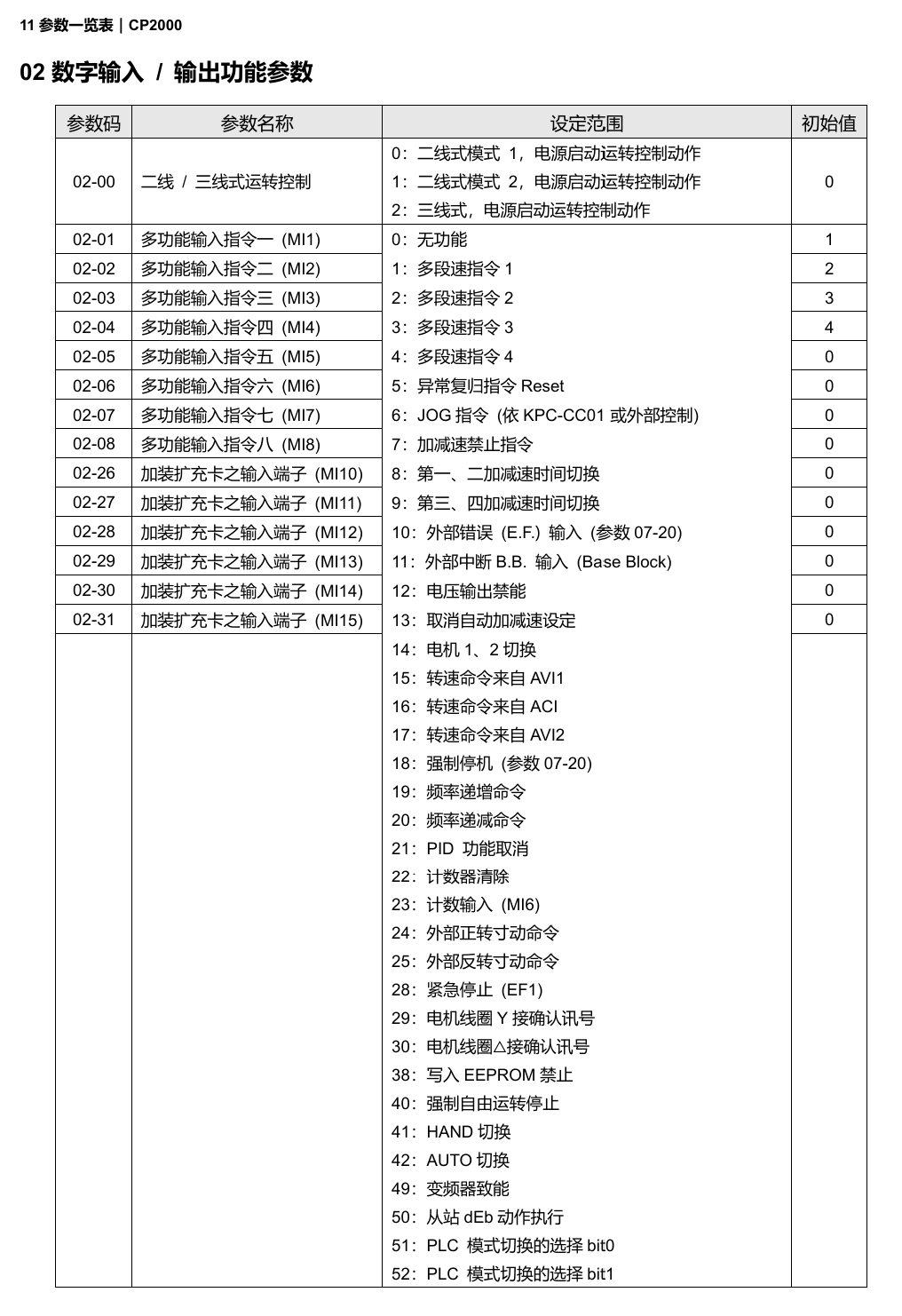

请教各位大神,哪里有台达变频器的用户手册可以下载?VFD022CP43B-21型号的变频器想要使用外置启动和停止按钮进行启停操作,应该怎样接线和设置?

1楼  发表于: 2025-05-20 13:16

Delta | Download Center
