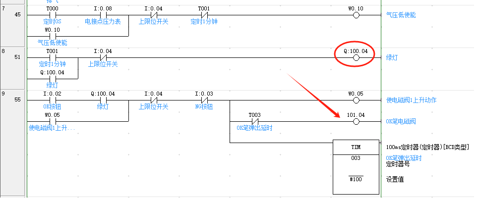

各位大佬, 麻烦问一下,PLC硬件是CP1E E30,现有程序软件编好编译后,无图片所示前面的Q,这是为什么呢?谢谢。

CP1E E30没有101.04这个输出,还有就是扩展模块的不会显示,只显示本体I和Q

非常感谢!原来如此!
