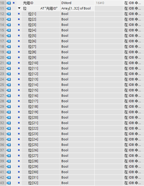

前几天在视频中看到别人用DB块中AT指令,自己试了一下,怎么都出不来,请高手教教我们!多谢!

是图中的AT吗?上图是把数据块中一个变量地址拆分为  位 单独赋值使用。

就是3楼的这个AT指令,我在输入后怎么都不行。

引用第4楼wzbarley于2025-05-20 08:36发表的  :
S7-1200 使用 AT 覆盖参数
https://www.ad.siemens.com.cn/productportal/prods/s7-1200_plc_easy_plus/07-Program/03-instruction/03-Address/01-AT.html
多谢大神的详细教程!
