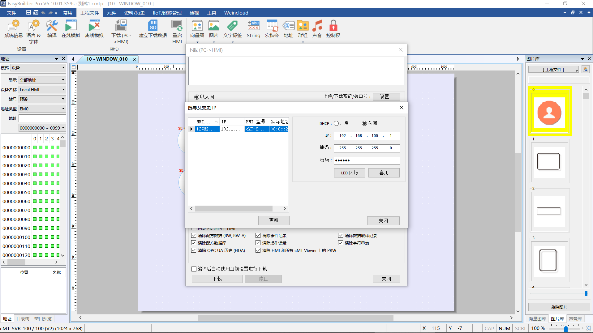

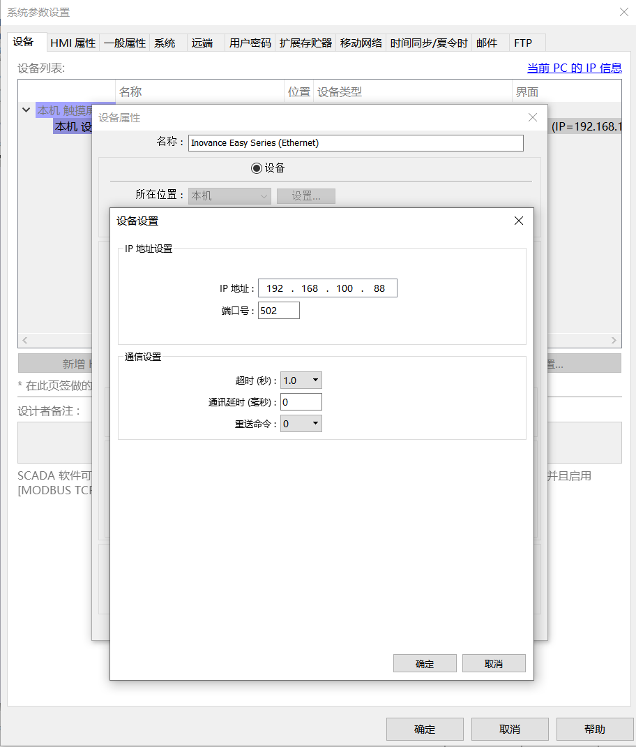

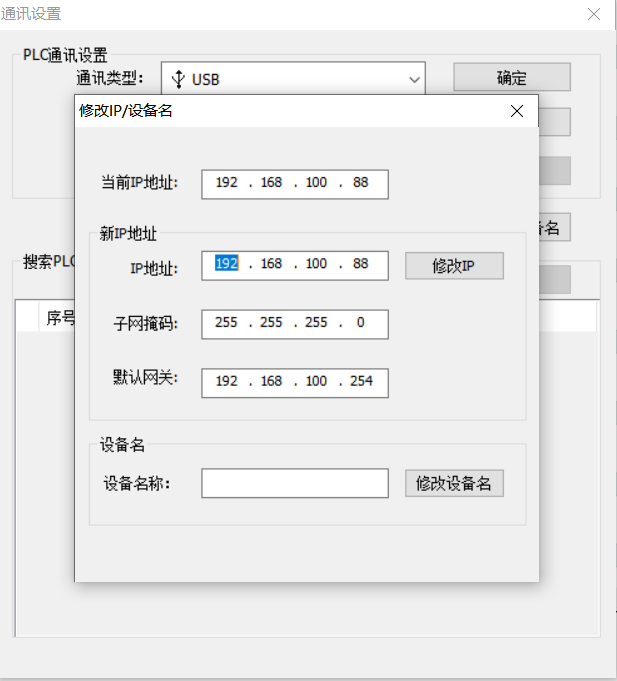

设置参数如下
PLC IP地址192.168.100.88
hmi ip地址192.168.100.1

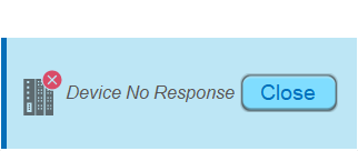

为什么通讯不上
PLC IP地址
hmi ip地址

通讯类型?
1234屋67
59 个
100 点
1004 分
在线时间: 15(小时)
2022-10-31
2025-12-08
查看1234屋67的
发表于: 2025-05-19 20:18
ethernet通讯

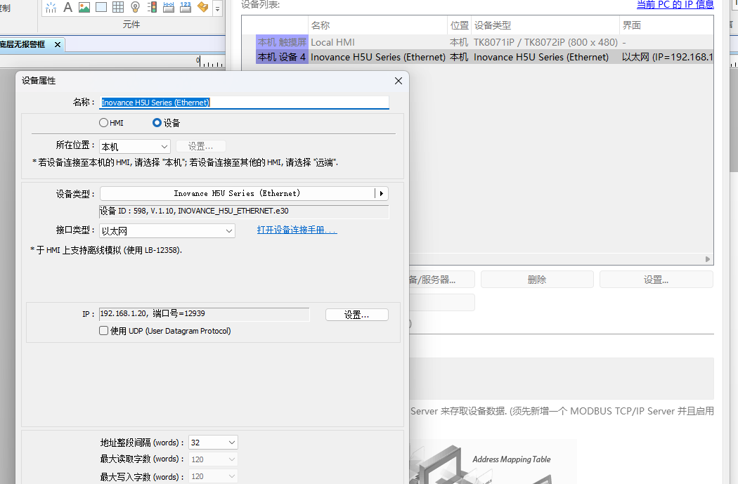

发表于: 2025-05-23 08:51
你选H5U的设备试下 我们一直用的H5U的
