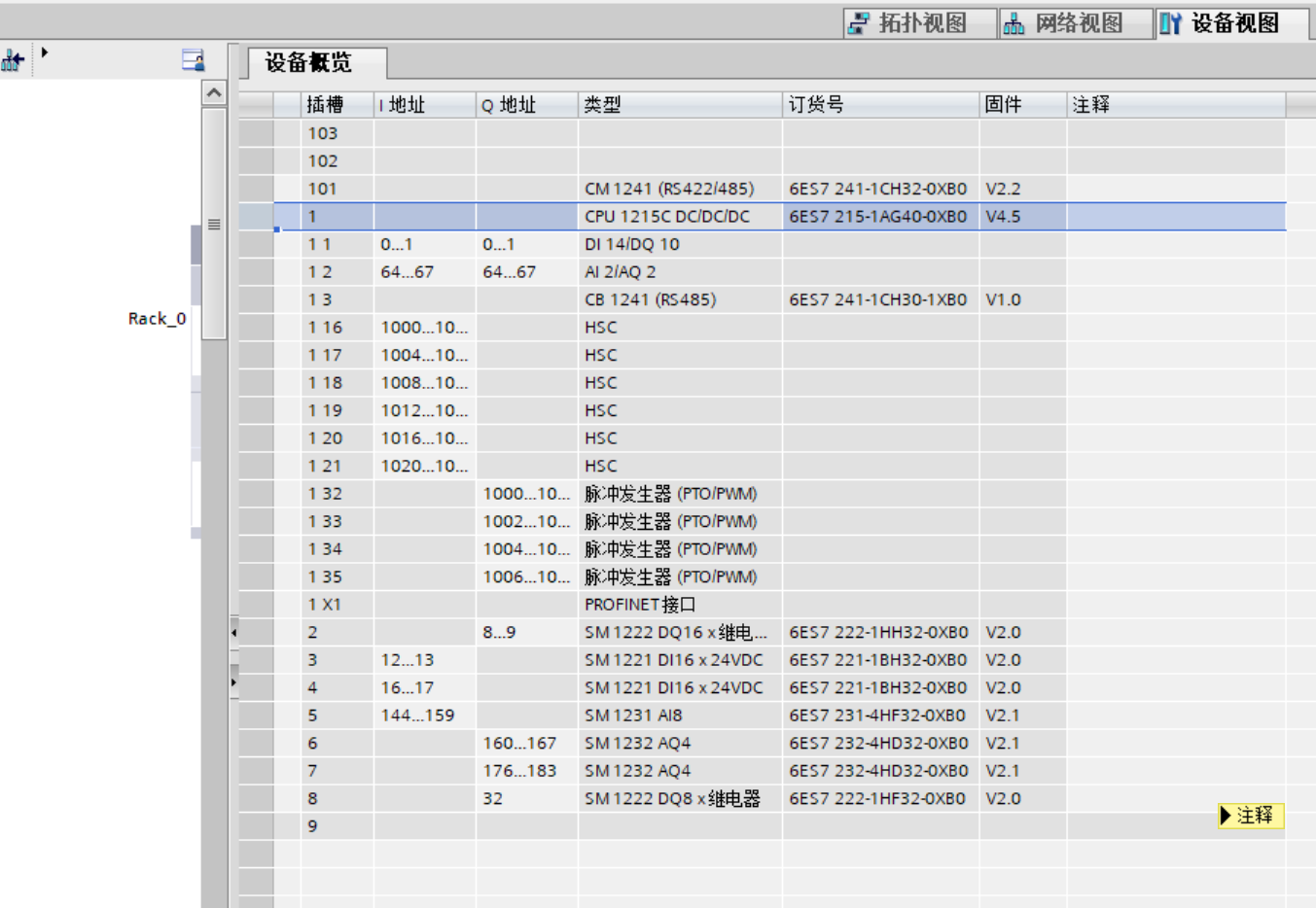

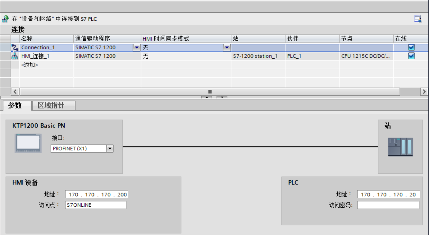

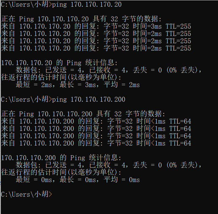

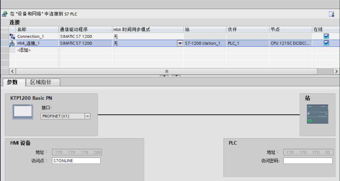

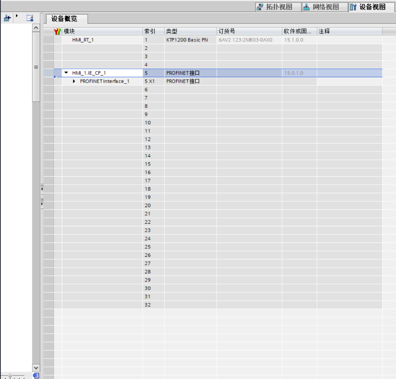

博图PLC用的是1215的cpu,然后触摸屏用的是KTP1200 Basic,PLC的固件是4.5版本的,然后触摸屏的固件是15.0.1.0的,IP地址都可以ping通,下载也没有问题,然后连接机制里面的也勾选了,第一次用博图,不知道什么地方没设置好导致没有通讯上,希望来个大神解救一下,有偿,可加微信:胡17375104834(微信与电话同号)

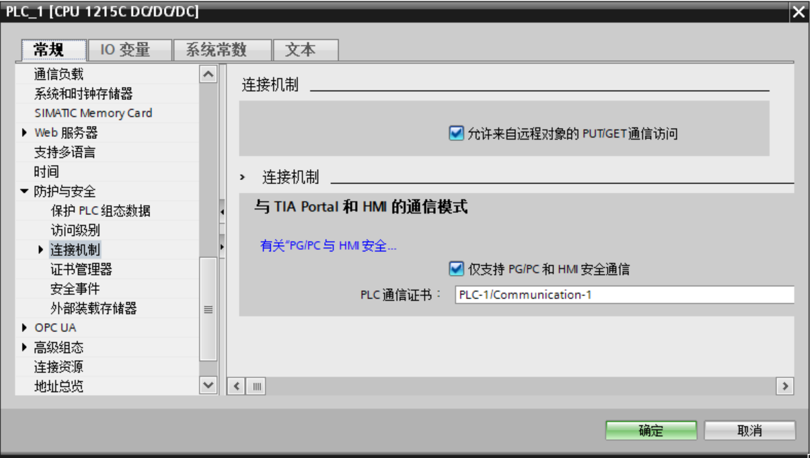

仅支持PG/PC和HMI安全通信 的勾去掉就行了

我弄好了,忘记发出来了

那天弄得我差点崩溃,然后就把这些一个一个取消,一个一个试过去,还真给我蒙对了
