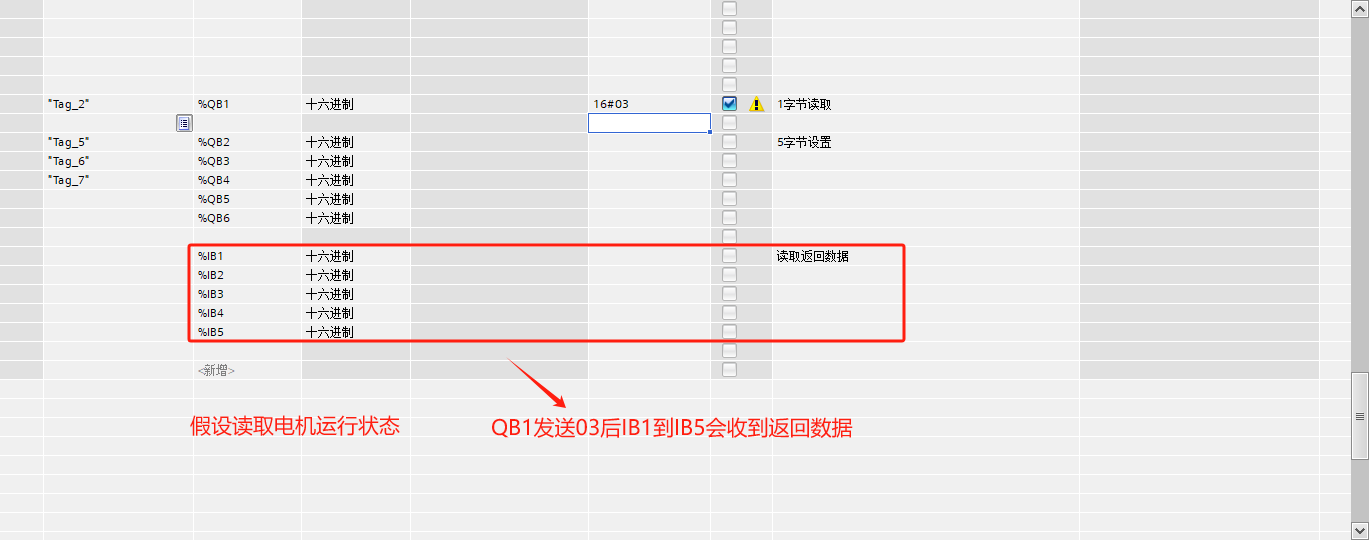

最近碰到一个烦心事,用的驱动器是CAN通讯,设备网络准备采用CAN通讯转Profinet模块,但如何在西门子PLC用报文控制驱动器并读取驱动器的状态数据,有做过类式项目的达人给点启发性资料啊

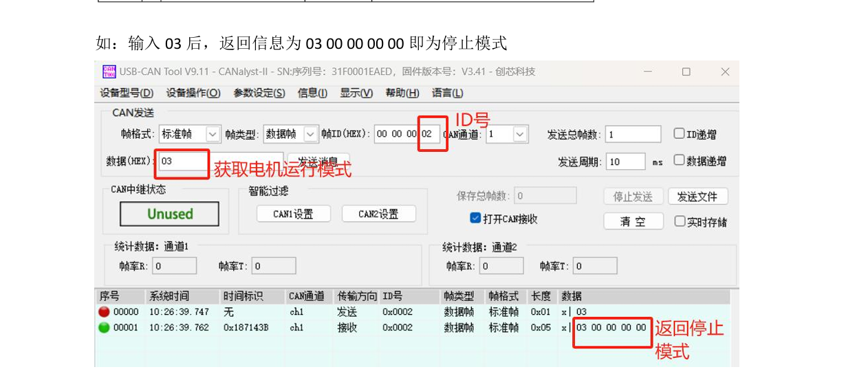

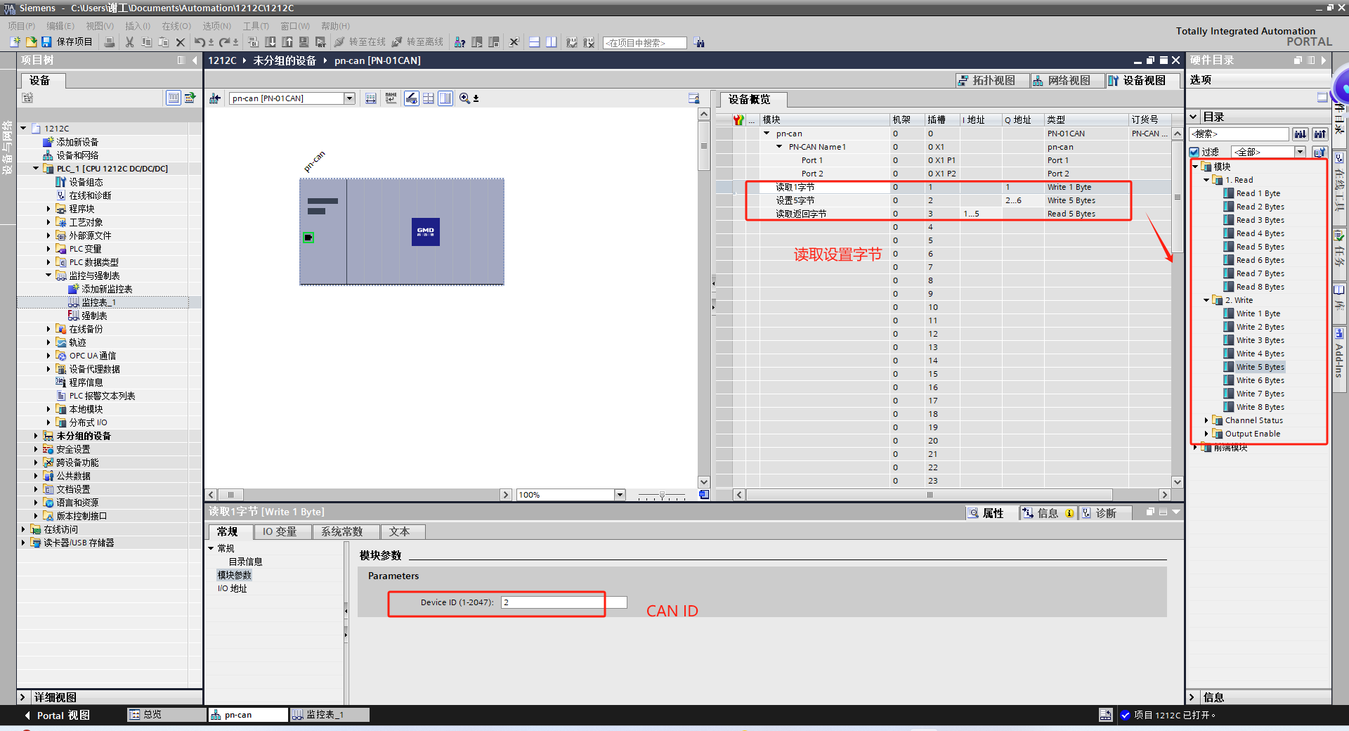

我们是做PN-CAN协议转换网关的,GSD组态配置需要读取CAN的字节命令,根据CAN2.0协议可设置1-8个字节的命令,映射到PLC的IQ区地址也是对应的1-8个字节来控制,查看CAN设备的手册发送指令数据读取和写入
