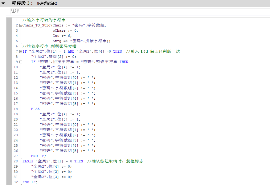

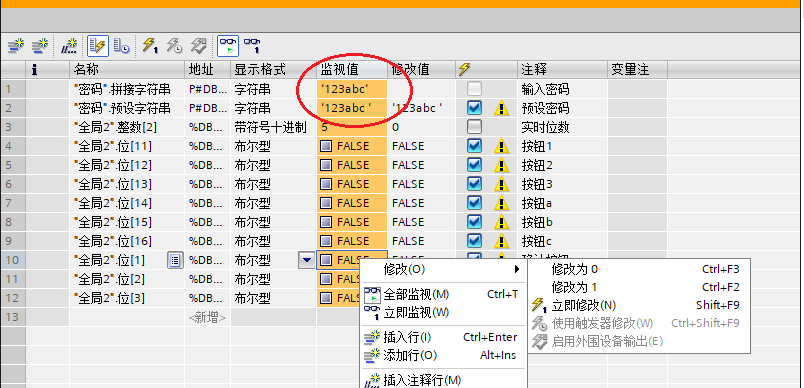

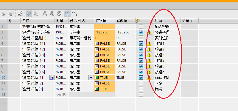

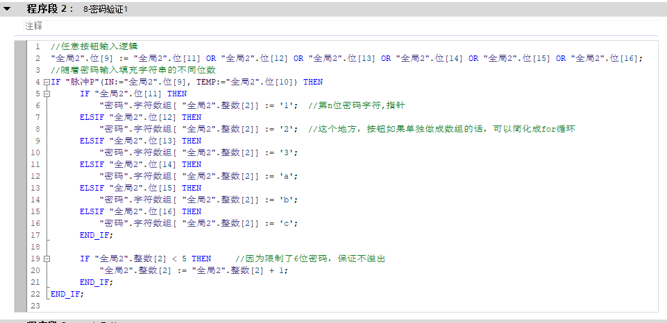

我们假设一个情境。预设一个6位密码(本文是123abc,也可以是其它位数的密码),预设6个按钮分别代表1、2、3、a、b、c(因为是字符,随便定义什么都可以)。还有一个确认按钮。那么当你随意按下几个字符的时候,就输入了一个密码,最后按下确认程序就对比这两个字符串,相同就提示正确,不相同就提示错误。
特别注意1:一定要自定义密码输入按钮,不要使用任何上位的软键盘。如果利用上位软键盘实现拼接字符串了,那你程序还编个cz。你就将失去这次学习的意义了。
特别注意2:本例不允许输入超过6位密码。如果一直输入的话会复写第6位密码。因为实时输入的密码是保存在一个6个字符的数组中。做限制是为了防止溢出错误。如果需要更多位的话再扩大数组就可以。
特别注意3:本文旨在让大家了解字符的传送和复写,拼接和比较的方法。都是对字符和字符串的基本操作,更高级的应用当然有很多,还要看各位同行大佬的了。
