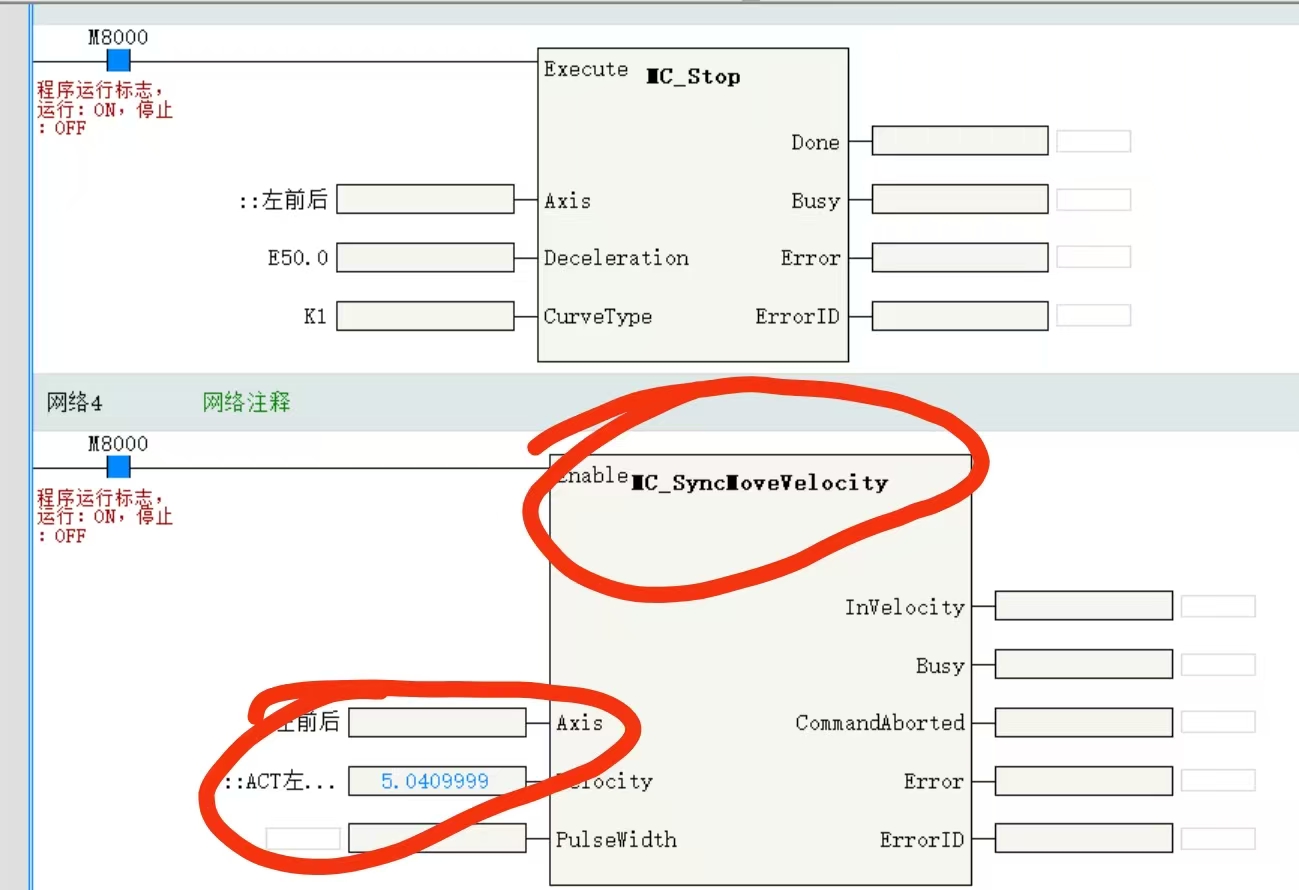

汇川autoshop里面在线调试是好的,自己用的同步速度功能块,为什么写不进去,轴没有反应

为啥要用M8000触发MC_Stop
已经改了,但是还是写不进去,轴也没有反应

MC_STOP是停止指令,最主要是不能被打断,只要使能就会一直工作。你两个都一起触发了,怎么可能运动
监控一下轴状态,是不是在STOPPING中

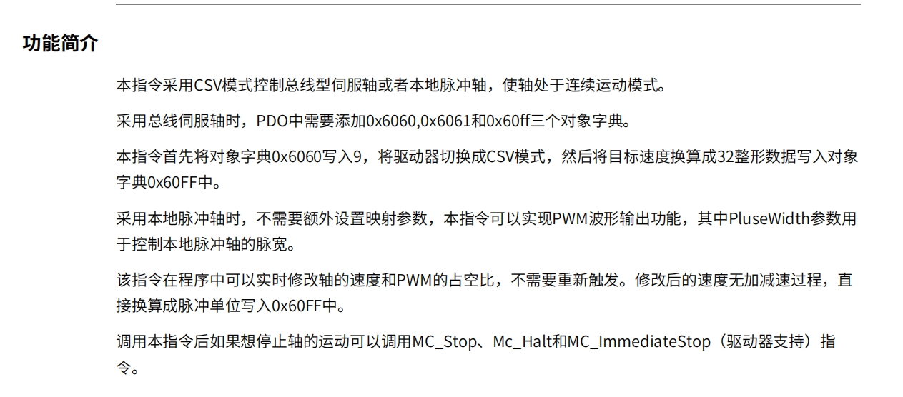

看看手册
