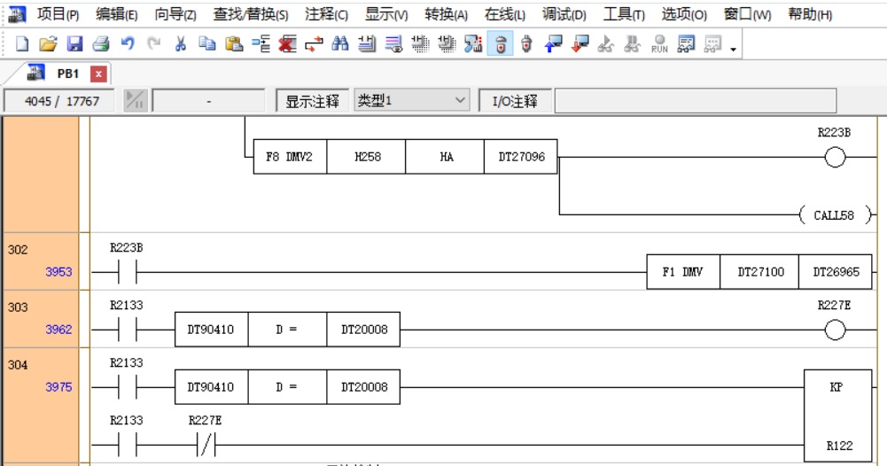

按助记符描述,结合上下程序,梯形图可能是这样的,然后你再分成两个回路就行了

就是你的程序有异常然后你编辑了就变成这样了

松下的PLC有不同的软件,会不会是你上传的软件跟别人下载的用的是不同的
