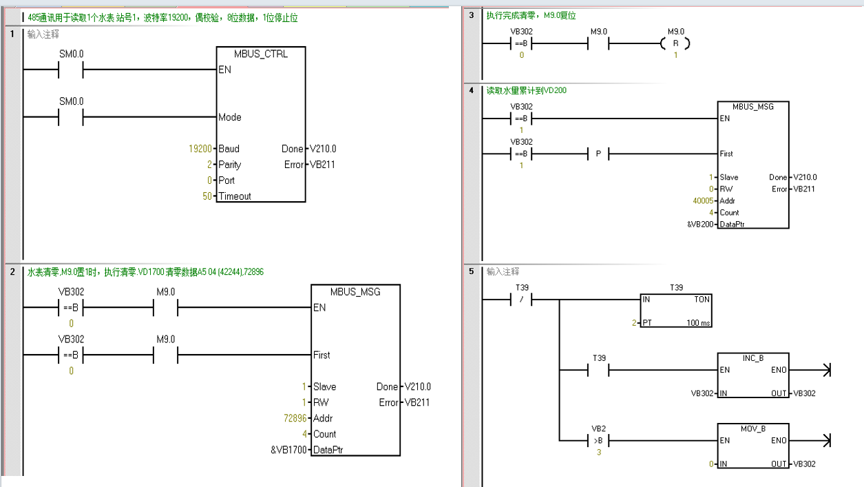

平台上购了一台电磁流量计,采用485通讯。能够读取正向累计流量。但是每当工作完后,都要清零。买家于是给了一串指令01 06 80 7F A5 04 EB 41,说这一串数据就可以清零了。我理解就是把16进制A5 04 这个数据 给到16进制807F这个地址。程序如图,结果,读取正向累计数据正常,确不能清零。串口助手监控,程序有读取数据数据,根本没有任何清零数据输出。各位朋友,这一串清零指令我错在哪儿了呢?

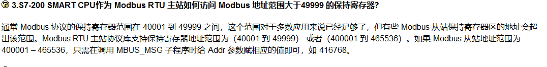

地址超了,用432896这个地址试试
