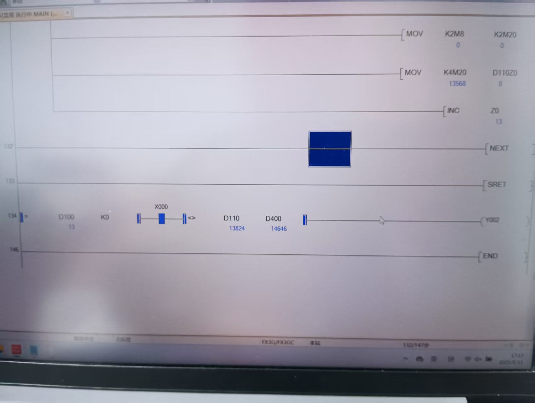

如图,Y2前面的条件都满足,怎么一直不闭合。是否是上面那条SRET语句影响?

去搜一下SRET是干什么的?

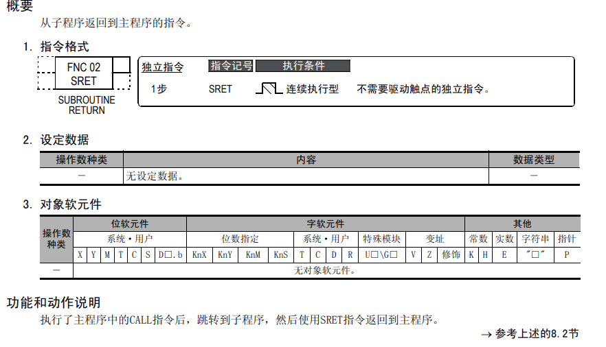

SRET子程序返回
已经退出子程序,该指令后边的程序无法执行。

子程序前应该有FEND指令,把Y2输出放在它的前面。

SRET 是子程序返回
