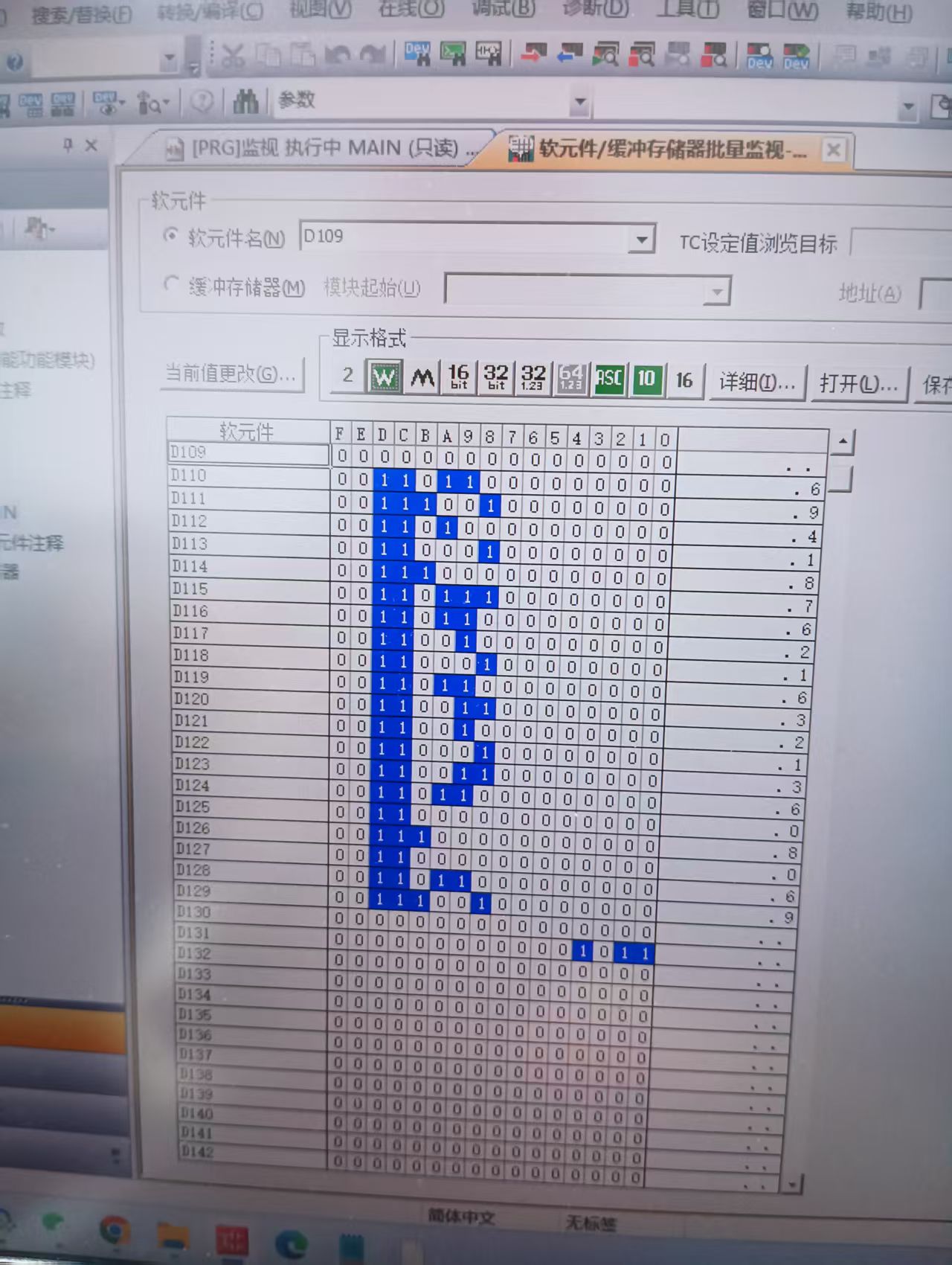

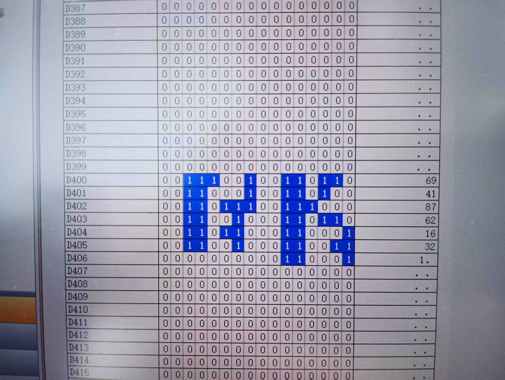

这两把扫码枪扫同一个码,但存储数据的方式不一样,怎么比对证明两个码一样?

一把扫码枪接USB口,通过触摸屏接收数据,再传给D400为首地址的一组寄存器;
另一把扫码枪接RS485口,通过PLC的RS指令接收数据,并存在以D110为首地址的一组寄存器。

您好,我的两把扫码枪扫的码的位数和D110那一串寄存器个数是相等的,我想把D400的值转成D110那样,请问要怎么转?

您好,我的D110是通过RS485用RS指令存到PLC寄存器里面的,而D400是通过USB口将数据接收到触摸屏LW寄存器,再由触摸屏传到PLC的D寄存器。
我想将D400的值转化成和D110一样,请问要在那里修改设置?

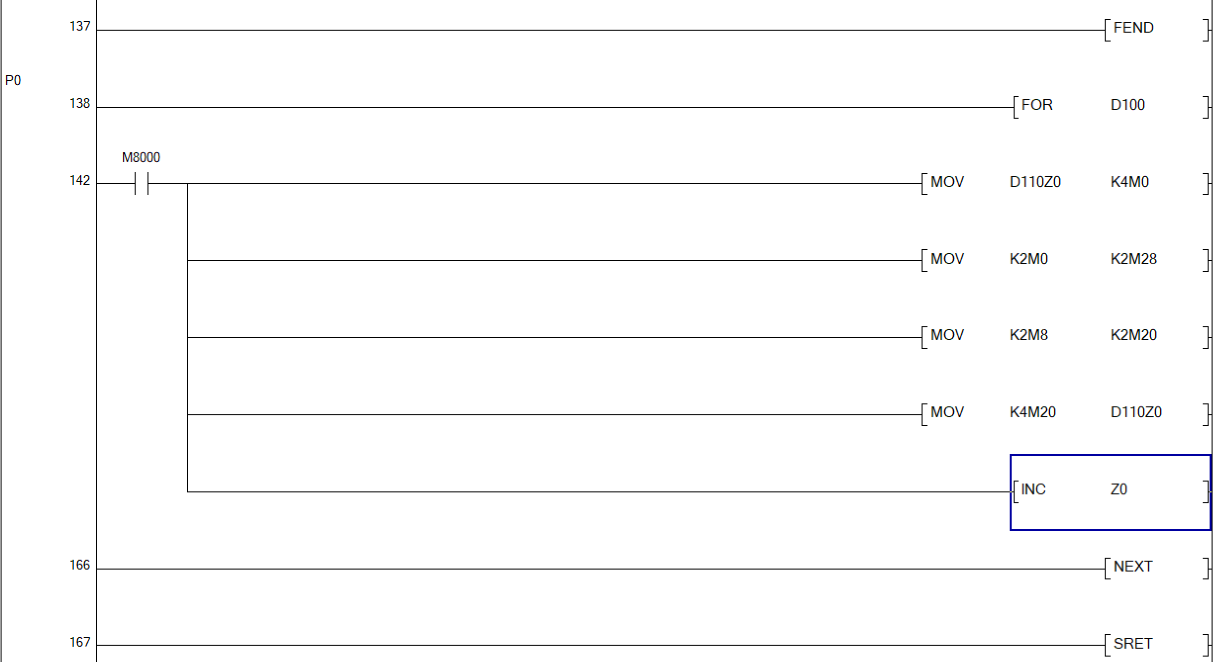

ooyywwtt
渴望学习
发帖数量: 63 个
工控威望: 104 点
下载积分: 1648 分
在线时间: 45(小时)
注册时间: 2024-12-06
最后登录: 2026-05-07
查看ooyywwtt的 主题 / 回贴
11楼  发表于: 2025-05-12 12:09
听你的意思就是要把D400转化成D110一样的数据,因为这是两个不同通讯过来的数据,改参数来实现按道理可以,但是研究那个不如直接程序转换了,(数据又不多,多的话另外想办法,或者把程序做成变址即可)我帮你做了一个转化程序,完全按照你需求来的,供参考。
附件: ascll转换.zip (176 K) 下载次数:20
