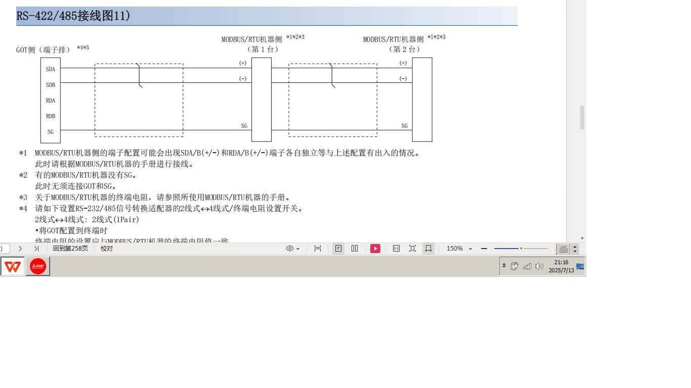

请教大侠们:
三菱触摸屏GS2110-WTBD没有485口,通过modbus 通讯错误,用的屏232口,买的232转485有源的。一台三菱d740变频器,一台国产变频器(各试过2个牌子),与三菱变频器正常,国产变频器通讯错误。请大侠们帮助,谢谢

接口定义连接手册上有,连三菱的变频器没问题,连国产变频器有问题,要看你屏用的连接驱动

看D740的通訊方式 手冊有寫
檢查是不是設定有問題

三菱GS2110上没有485口?我怎用485口连过两个E840
你用的是422

谁说三菱的GS2110 没有485口? RS422跟RS485本来就是半双工,全双工区别

三菱的485就是唬人的,主打422.
