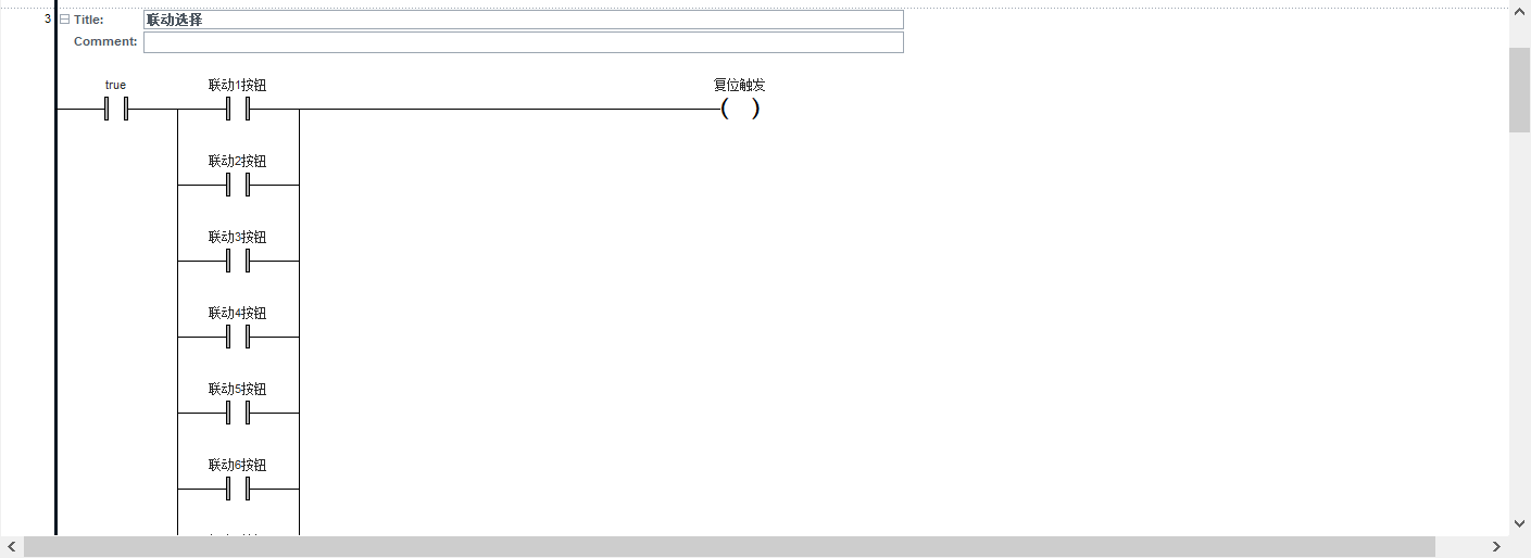

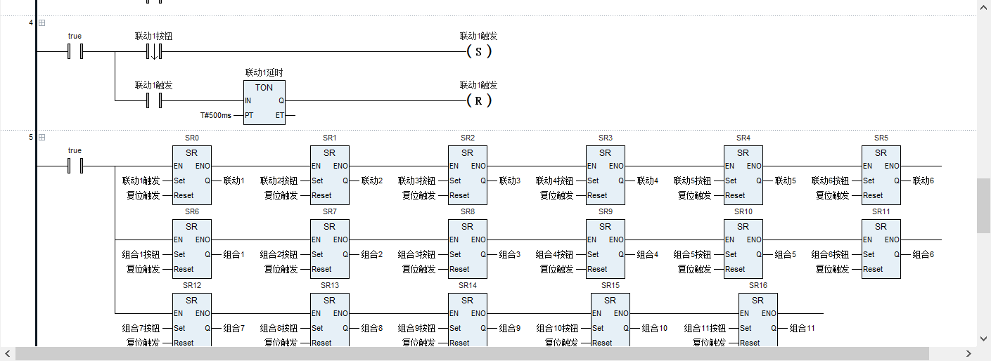

其实动作比较简单就是一个按钮按下后只有对应的灯亮,其他的灯都灭了。想问问各位大神有没有简洁的指令。

程序段4必须要加入,不然1个扫描周期内容易扫描出错,按钮按了没用

按钮组合成一个变量,输出组成一个变量,按钮组合赋值给输出组合就行了

取一个整数,2#    16位,每位对应按钮的状态,假设按钮按下 对应的位为1,放开为0, 当整数不为0时 将这个整数的值移动到
另外一个整数,这个整数的2进制每一位对应一个灯的状态

你看你  水平不高 要求却很高,你能把SR指令用到极致 就可以成为高手了

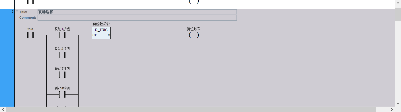

问了一下ai,ai给出的解决方案是先复位所有的输出,然后再置位对应的输出

哈哈,友友们,结合9楼的说法我把程序稍微改了下,这下子没问题了
