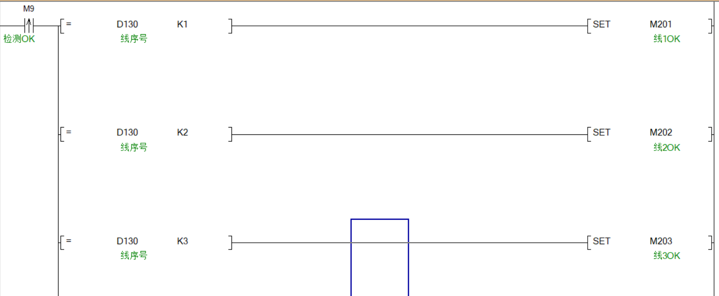

通过寄存器的值置位辅助继电器;
D130=K1,置位M201
D130=K2,置位M202
D130=K3,置位M203
D130=K40,置位M240

用变址即可,见笑了;

MOV D130 K4M201
MOV D131 K4M217
MOV D132 K2M233
使用位,D130包含16位,每一位对应M201~M216。
K4表示16个,K2表示8个,K1表示4个。
K4M201即M201~M216,16个变量。

Z0:=D130;
SET( SM400 , M200Z0 );

    6楼  发表于: 2025-05-07 23:50
    引用第3楼fczxjh于2025-05-07 15:39发表的  :
    MOV D130 K4M201
    MOV D131 K4M217
    MOV D132 K2M233
    MOV 不行,会置位多个位。
    研究一下DECO指令

    引用第5楼jsmymcn于2025-05-07 18:04发表的  :
    Z0:=D130;
    是的,变址即可;

    for i:= 1 to 40 do
       z0:=i;
       if d130=i then
         m200z0:=1;
       end_if;
    end_for;

    用解码可以吧

    引用第6楼sjm213于2025-05-07 23:50发表的  :
    MOV 不行,会置位多个位。
    研究一下DECO指令
    这个16位指令,超过16位循环回去了,变址靠谱点,不知道说的对不对,还请大哥多指教
