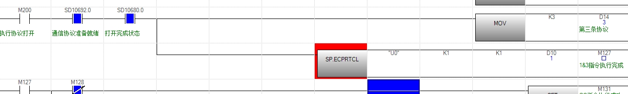

SP.ECPRTCL 这个指令可以在程序里面使用多次么,比如在建立连接以后 我想先执行 1号和2号协议,关闭上一条SP.ECPRTCL 指令,然后再运行一段程序以后再一次使用SP.ECPRTCL 这个指令来执行3号协议可以么??为啥我直接写 K3 D14 就直接报错了呢 什么问题?还是协议执行只能顺序执行呢?

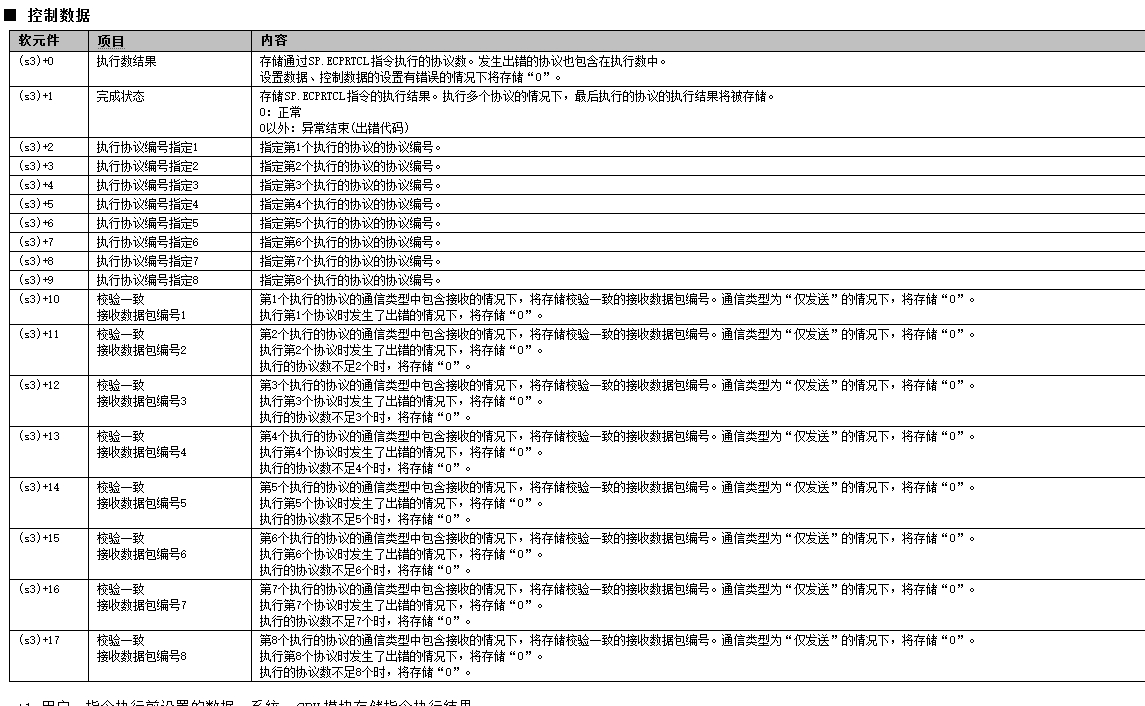

估计第一个和第二个协议被你清空了,你要执行第三个,直接在D12写K3,D13-D19清零

可以执行多次
