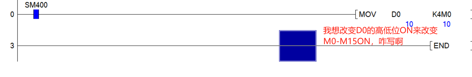

三菱PLC寄存器D不是16位的字么。我想单独ON D0.0 D0.1这类的高低位的字节,怎么操作啊

直接set d0.0就可以了。不用的时候复位。

FX3U以上才支持哦

跟位软元件用法一样

比如out m0,你也可以out d0.0

好的 谢谢

不懂你想干嘛,如果你想高低8位交换,那就把K2M0和K2M8交换就行

    TRUE 它就完事
