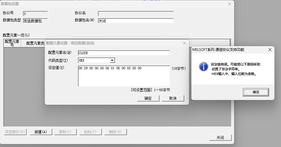

我直接发送HEX 报文给我的相机触发 为什么不能写进去 这个是什么意思 哪里输错了么 请教一下

空格取消
