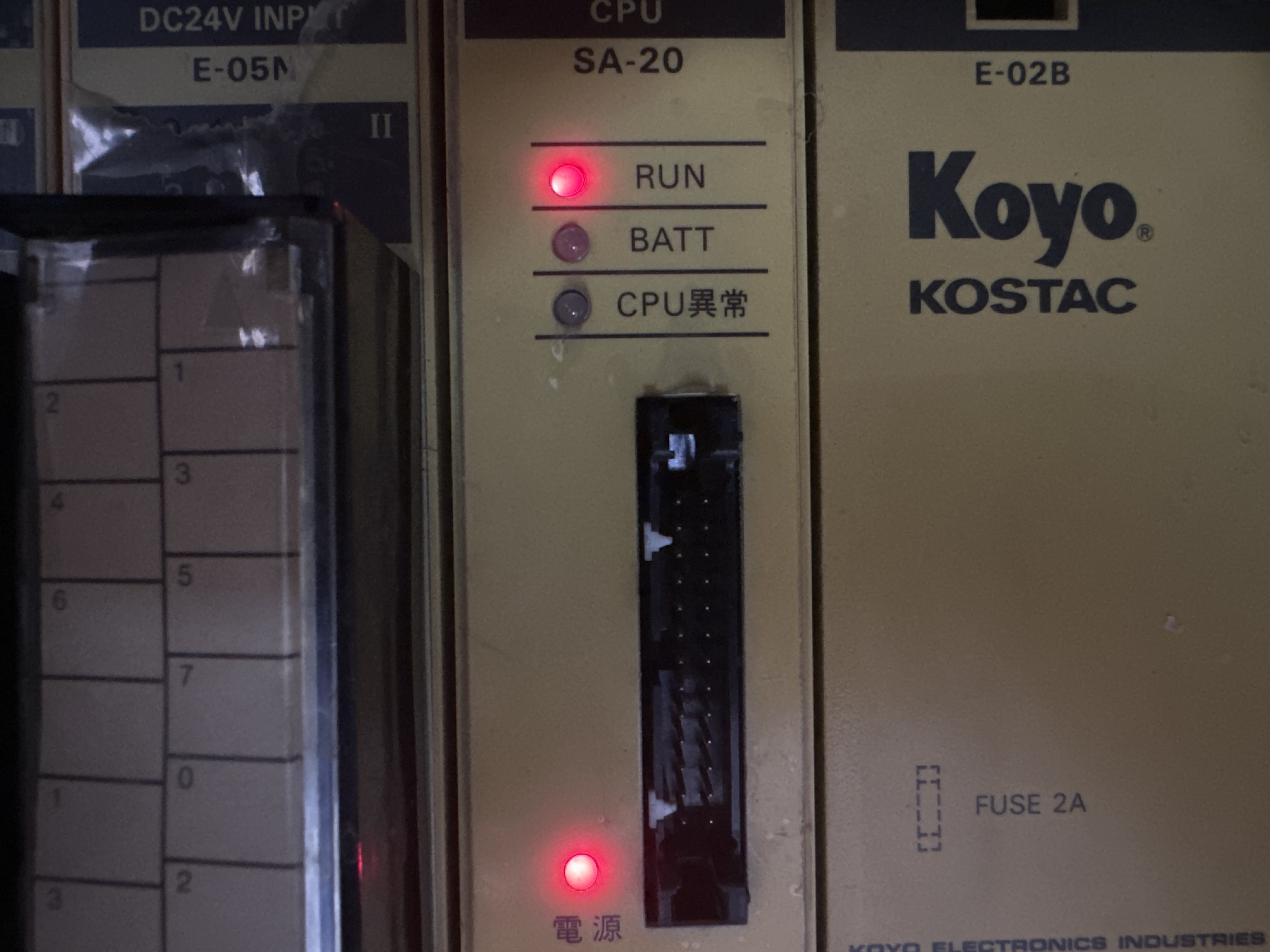

1楼  发表于: 2025-05-06 20:48
此款PLC

2楼  发表于: 2025-05-06 21:37
不是用手持编程器的

3楼  发表于: 2025-05-07 08:00
這個用directsoft就可以
用電腦還要再加買一塊通訊模塊掛在編成口才能讀取
讀了會自動轉換成305系列的

4楼  发表于: 2025-05-07 10:32
模块我有 只是软件找不到了
