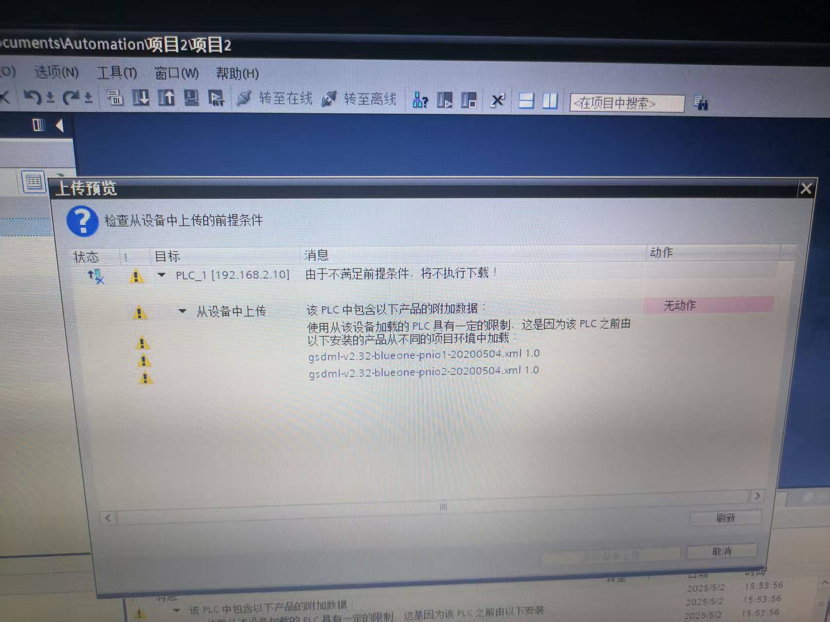

第一次接触西门子系列,1500plc上传程序时提示如图,程序不能上传。求论坛里的师傅给予指导!!!谢谢!!

安装缺少的GSD文件后再试

缺少的GSD文件如果是大品牌还好,可以找官网查询下载,最怕的就是小厂,除了找开发人员,你根本就找不到GSD文件,必须联系开发人员或者要源代码

缺少华杰智控blue one的PN从站GSD文件

这GSD文件你看下网络视图的组态,博图会加载呀

需要网上找或者直接找供应商技术人员帮忙生成GSD文件

问题是这个GSD是自己设置的,原始参数不知道
