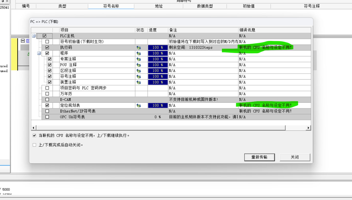

台达 PLC   什么问题呀??????

plc恢复出厂设置试试

恢复出厂没用

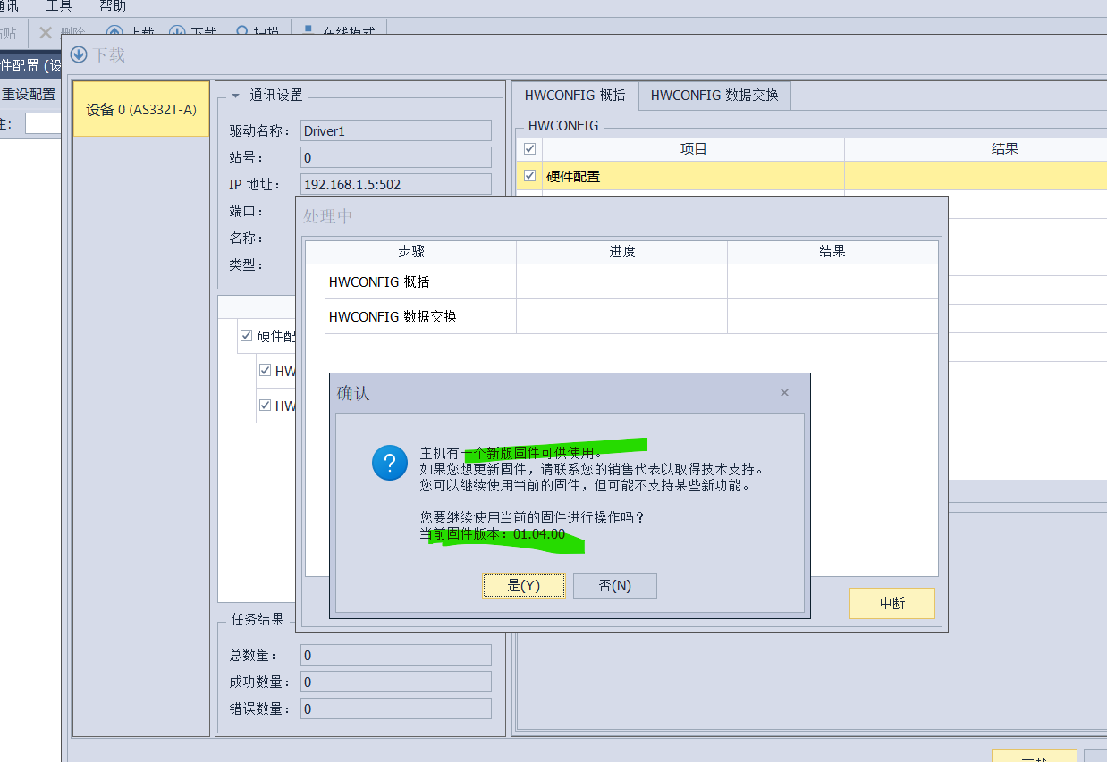

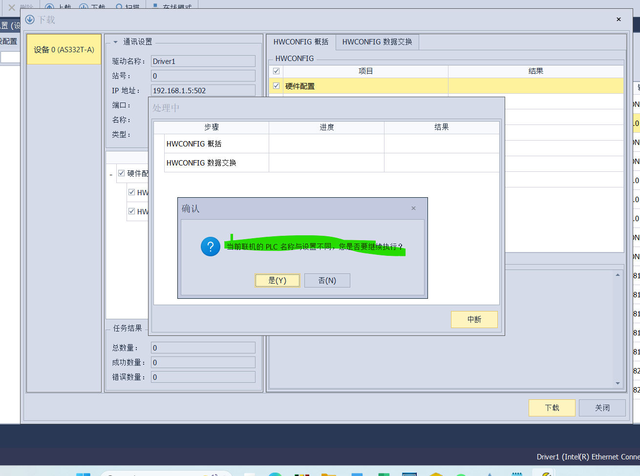

会不会是因为用最新版本软件 ,CPU固件版本低?扩展模块都识别不出

扩展模块可以自己手动添加,好像有些模块是识别不上来的

已解决 电源模块 与CPU接触不良
