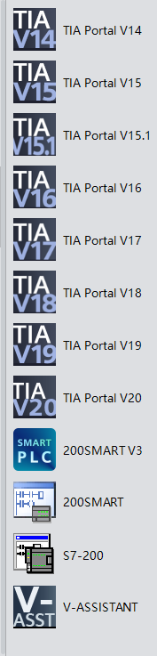

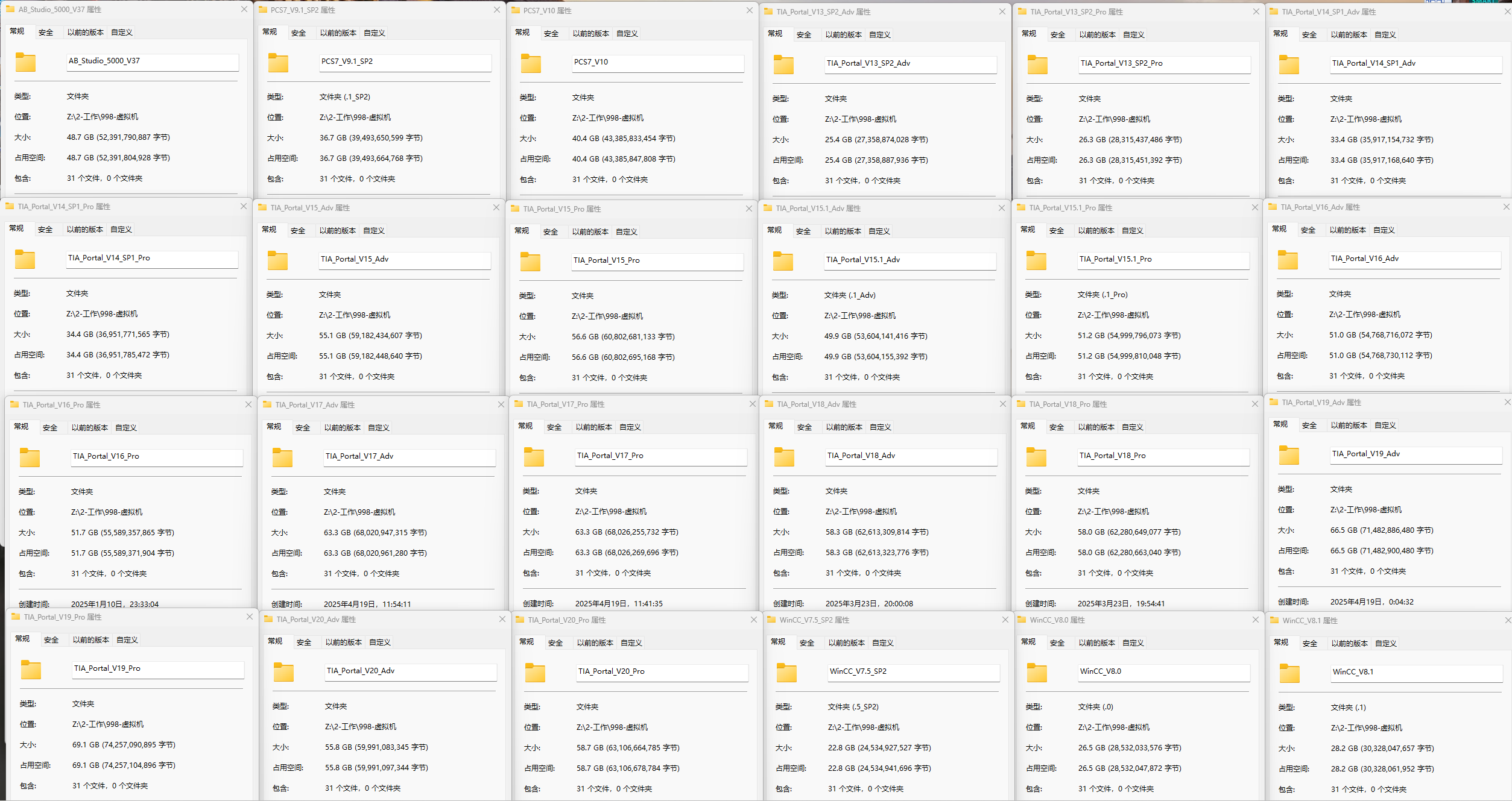

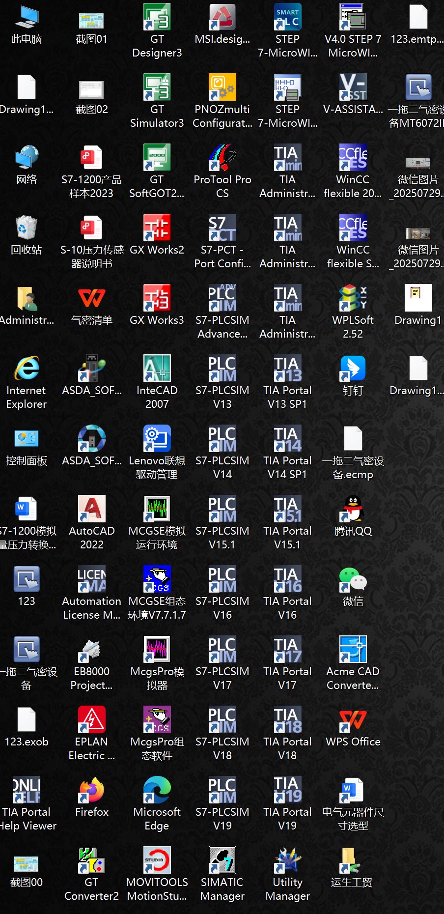

安装博途从低到高依次安装,安装高级版,不要安装专业版。没有想象那么复杂,全部安装完后再运行更新,所有版本都更新一遍就行。电脑配置建议12代I7以上,内存32GB,NVME固态C盘500GB以上,全部版本安装完占C盘270G左右。

    弄个虚拟机

    要吃这口饭也是没办法,买个2t的硬盘,全装在C盘,虚拟机太慢了。
