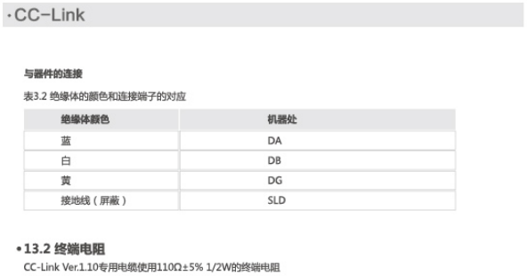

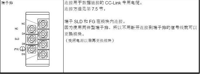

CCLINK连接线有黄白蓝三种颜色   跟模块上的DA  DB   DG 怎么连?哪种颜色的线对应哪个端子啊?急啊!

    DA接DA,DB接DB,DG接DG,SLD接屏蔽

    看不懂,什么DA接DA 这谁都知道 我问你线的颜色跟端子怎么对应,黄色接哪个,蓝色接哪个?绿色接哪个?我知道只要相互一致就行,可是听说有专门的规定,所以想问问,还是怕在系统运行时出错,如果线的颜色对应端子不好的话,高手,指点!

    不要考虑颜色,照图纸接就行。

    DA  蓝,DB白,DG黄,sld屏蔽线

    CC-LINK是基於RS-485開發的現場通訊用總線
    DA=DATA+
    DB=DATA-
    DG=SG
    理論上只要全部串在一起就能夠通訊
    而在手冊中提到專用線材連接
    DA為藍色,DB為白色、DG為黃色、SLG接隔離網
    我司曾發包一件拉配線工程給外包
    裡面有一CCLINK連線
    後來我過去試車才發現他全部藍色DA與黃色DG是對調的
    不過還是連接得起來
