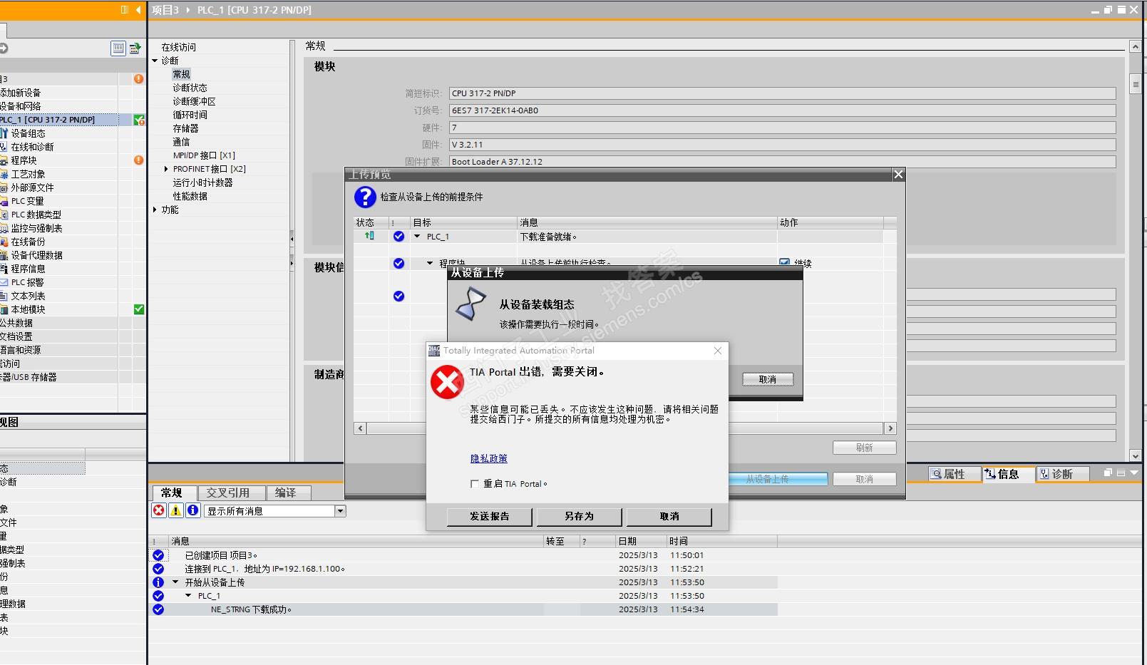

博途TIA Step7 V13 SP1 UPD9
CPU 317-2 PN/DP,6ES7317-2EK14-0AB0
用软件打开程序在线连接没有问题,但上传程序中途就报错。
西门子用得少头疼啊
求大师解答。

网上说的可能是杀毒软件或系统问题,导致你的博图缺少文件或者不兼容。
基本的解决办法,(不能装杀毒软件)
1、升级博图,下载UPD包升级
2、重装博图
3、重装系统
由易到难进行排查吧,

引用第1楼fczxjh于2025-04-30 09:17发表的  :
基本的解决办法,(不能装杀毒软件)
1、升级博图,下载UPD包升级
2、重装博图
是最新的UPD包了,
软件安装中也没有报错,
系统重装试过了,暂时无解啊!
