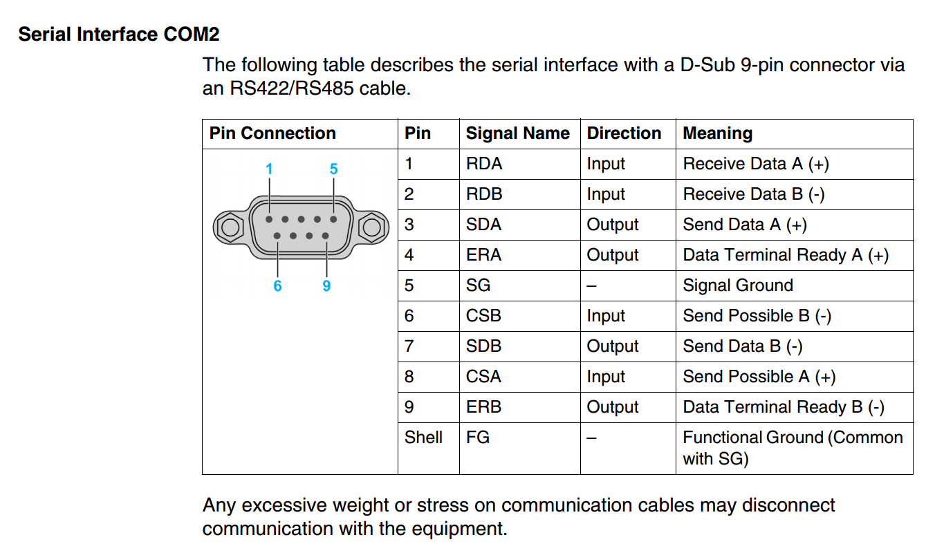

施耐德GXO3501触摸屏和S7一200CNPLC通迅故障,PLC通讯口用3脚和8脚,触摸屏用3脚和8脚通讯不上
求大佬指点

串行接口 COM2
下表介绍了通过 RS422/RS485 电缆连接的带有 D-Sub 9 针连接器的串行接口。
