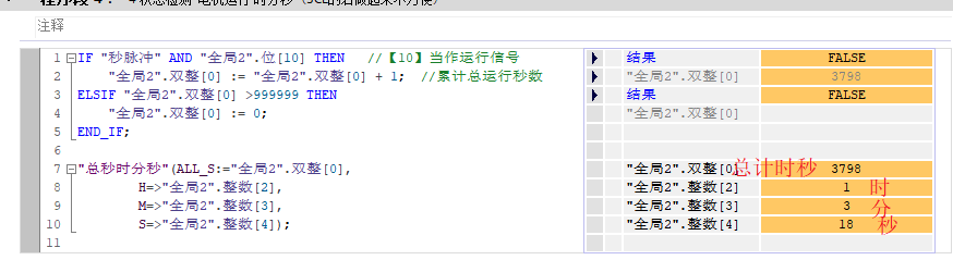

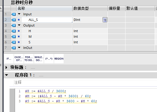

1111MicrosoftInternetExplorer402DocumentNotSpecified7.8 磅Normal0感谢粉丝网友的支持,也欢迎你们的讨论和分享。昨天我们简单讨论了一下标准功能块的重要性,仅仅是拿电机块举了一个例子,有粉丝问能否把电机运行时间做到块里面,完善一下功能呢?那是绝对当然的100%可以的啊!!!
本身这就是一个开放的非标的功能,各位根据需要搞一搞即可。那顺着网友的意思,随便写了一个功能单独演示一下。没有集成到昨天的FB中,如果需要集成,只需要复制后面这部分即可,记得补齐FB的管脚哦。
它的原理非常简单,用一个双字类型数据来接收电机运行的累计总秒数。然后稍加运算把它拆分成时分秒显示更直观一些。最后注意加上自动清零或者人工清零运行时间,防止出现长时间的数据溢出错误。
还有啥更好的想法欢迎各位看官留言交流和分享。也虚心接受您的批评和指导。
